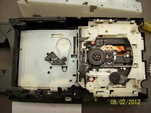

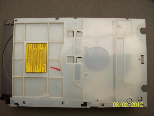

    te comento que el manual que subiste del equipo panasonic sa-ak 770
    no concuerda - con la bandeja porta cd - que tengo
    son muy distintos
    por este motivo no quiero tocar nada

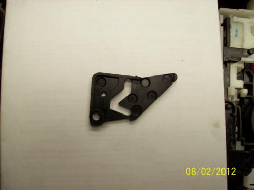

    te adjunto imagen de esta bandeja porta cd y además
    el elemento que estaba suelto dentro de bandeja
    esquemas y circuitos 157_500x375.jpg (29.66 KiB) Visto 5073 veces
    esquemas y circuitos 156_500x375.jpg (47.15 KiB) Visto 5073 veces
    esquemas y circuitos 155_500x375.jpg (44.17 KiB) Visto 5073 veces
    esquemas y circuitos 154_500x375.jpg (33.81 KiB) Visto 5073 veces

    Hola colega, el componente que esta suelto su función es para entrar la bandeja de CD, es una pequeña pestaña que entra debajo de la bandeja que se seleccionò puede ser Disc 1;2;3; colocar sobre la unidad óptica para la lectura del mismo. Saludos, suerte.
