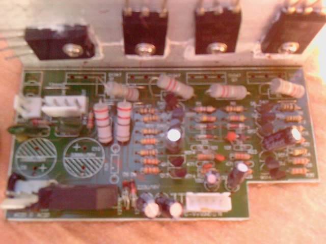

ya solucione los D1047s ahora arranca y tengo Audio pero no es nitido !
potencia en el volumen y ecualizador tengo
tiene 2 S9014 que al exitarlo ahi si me da buen volumen nitido
alguna sugerencia para darle nitides ?
voy a ciegas porque en la placa no marca cual es el emisor, base, colector
esto es un Omega de 200watts
- P300313_12.31.jpg (57.05 KiB) Visto 5711 veces

Hola Eduardo, qu ele pusiste, que transistores estaban quemados, cuales reemplazaste, es una estapa sola o es stereo???

Tatu de una cambie los 4 d1047s no queria complicaciones !
esa imagen, es la placa de el
R5= 10 Ω
R6= 100 Ω, esas la cambie tambien
es estereo
trae un trafo de 20+20v, 10+10v ac, los 10+10ac son para el usb luego convierte a 5v dc
R5= 10 Ω
es estereo
- Mensajes: 2070
Re: Omega X-AW4 Solicito diagrama
Y por que faltan los dos capacitores electroliticos de la fuente???

porque los saque para medir y los cambie tambien , se me paso por alto de comentar que los cambie !

Con la hoja de datos puedes ubicar los terminales C - B - E del transistor. En la placa si te fijas el emisor de los transistores D1047 debieran ir conectados a una R de muy bajo valor.Supongo las de .22 que se ven en foto. Obviamente en algunos de estos pares, un extremo de una R irá al emisor de un D1047 y el otro extremo a chasis.eduargaston escribió:voy a ciegas porque en la placa no marca cual es el emisor, base, colector
Supongo que los S9014 han de ser los pre y si la distorsión es anterior a éstos, puede provenir de la entrada si es que tiene un par diferencial.O bien algún componente entre estas dos etapas.
La distorsión es en ambos canales ?
Audio no es mi fuerte,espero se te aclare un poco el panorama.

No es que no te entienda, está mal explicado, y da para decir cualquier cosa, primero decias que es un ampli de 200w, nunca puede rendir 200w con una fuente de 20+20, yo calculo por lo que puedo ver es que es un ampli de no mas de 20w por CH.-
El auido se inyecta limpio a la entrada del pre, no con el dedo, si no por ej, con la salida de un dvd, si sale distorsionado, primero de todo se debe medir si hay tensión contínua en la salida de parlantes, de no ser así se le inyecta la misma señal a la salida del pre, y si el audio es correcto, sin calentamiento de los transistores, quiere decir que el problema está antes, tal vez, al romperse éstos, todo por un deficiente diseño, se rompieron los del pre, como los que manejan la tensión de reposo, y hasta me encontré con los capacitores en mal estado provocando una pérdida considerable en fidelidad, pero no así que se llegue a romper por esta causa.-
Esos transistores hacen de pre y los llevan a rendir al maximo, solo para evitar mas gastos en par complementario, es sabido entonces de su corta duración, yo los cambiaría a todos, junto a los capacitores del mismo pre, quedano un equipo nuevo y sin problemas.-
