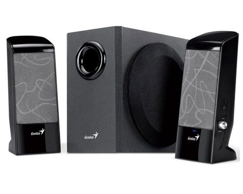

Agrego fotos del equipo para su reconocimiento

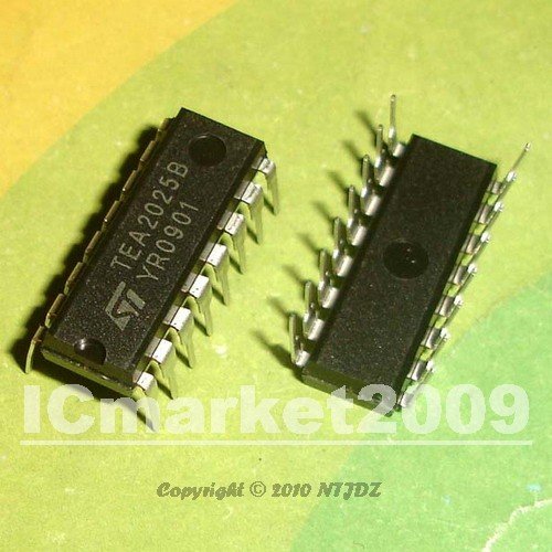

"jaimealvarez" necesito me digas, cual de estos dos es el correcto segun el diagrama dice TEA2025B
Te comento que he verificado que es como mencionas, que empieza a tomar temperatura al encenderlo.
