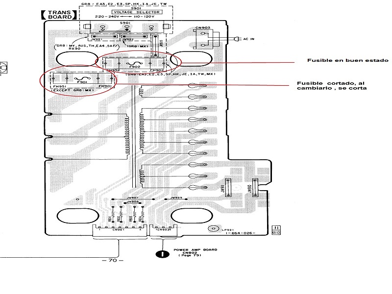

Hola estimados amigos tengo un equipo de audio sony hcd gr8 que no enciende , ni siquiera la luz de stand by , revise el cable de alimentación que llega hasta la plaqueta del transformador y tengo 220V, la plaqueta posee dos fusibles según esquema de manual de servicio F901 (de 2 A / 250V )y F902 (4A / 250V) , apenas coloco fusible F901 este actúa se corta y por ende no llega alimentación hasta el resto de los componentes.
Mi duda es, si será el si el transformador que se dañó y este hace que actúe la protección del fusible o estoy equivocado en mi razonamiento.
Como puedo comprobar si es esta la falla que provoca que se dañe el fusible y no llegue tensión al resto de los componentes y por ello directamente no enciende el equipo.

Si tienes el diagrama favor de subirlo para tratar de interpretar tu falla.Gracias!!

hola intente subir el diagrama me sale como que lo carga y no es así, voy a intentar nuevamente

Por fin pude subir el archivo el problema era el tamaño así es que acá esta el gráfico de la plaqueta, cuando digo en el gráfico que se corta el fusible, esto es cuando lo cambio por un fusible nuevo al enchufar el equipo este fusible actúa (y se corta).

Ese fuse es el de entrada, o sea que el trafo está en corto, no se si revisaste la llave de cambio de tensión de alimentación, puede estar corrida, pero de seguir esta situación no es mas que el transformador, su primario, en corto circuito!!!

La llave la que conmuta de 110V a 220V esta buena la probé y funciona correctamente así es que aparentemente es el transformador, existe alguna otra prueba que pueda realizar para tener certeza de que se trata del transformador?

Si desvinculaste los secundarios y sigue quemando el fuse, queda poco por hacer, solo desoldar y extraer el trafo para ver si no tiene algún objeto metálico haciendo corto en sus terminales (varias veces encontré monedas, agujas de coser, clip's y otras cosas dentro de los equipos).

Hola Aldo te comento que medí continuidad entre las bobinas del secundario y están bien al igual que las del primario, solo queda por revisar de manera mas exhaustiva la plaqueta

Mensaje por TATUZA » Vie Ago 15, 2014 10:22 am
Al sacar el transformador, colocarle en serie una lampara, esta no debe encender, si lo hace es por que esta en corto el primario, si no, por mas que el secundario esté en corto, no tiene por que abrirse el fuse
