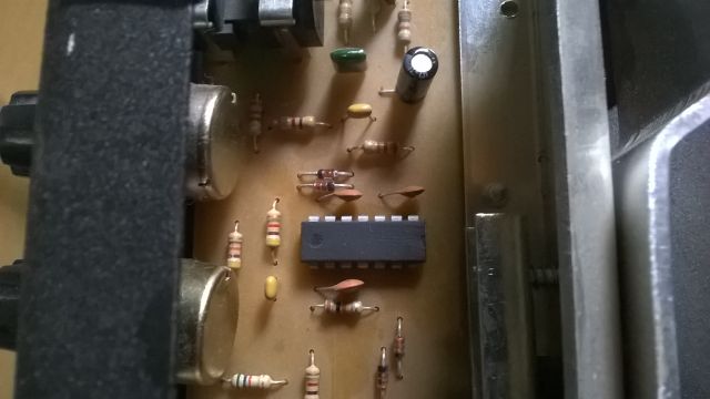

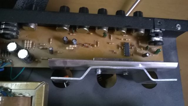

Bueno paso a comentar mi problema con este equipo. Me llegó con el problema de audio, pero el amplificador funciona (pruebe separada con otro pre adicional).
Lamentablemente el integrado del pre está borrada su denominación, además de notarse que ya fue reemplazado y tengo la duda de si el que tiene sea el verdadero o no. les agradeceré si alguno tiene la información, adjunto fotos del equipo en cuestión. Desde ya muchas gracias y un FELIZ 2015 a todos.
Decou RS-26 Denominación del Integrado preamplificardor.

Que tensión de +B y -B tiene el Pre.
Si es asimétrica, ver. Si es superior a +- 15Volt. revisar zener( están en paralelo con resistores que calientan)
Suerte y seguimos
Suerte y seguimos

Hola Juan gracias por tus comentarios, eso ya lo revisé y es el integrado, lo dificil es encontrar cual es su denominaciíon ya que normalmente se alimentan por pines diferentes.
Esta es la posición de los pines del integrado (7 pines dual line).
Pin 2 : Entrada audio
Pin 3 : Salida audio
Pin 4 : +B
Pin 6: Masa.
Pin 14: -B
Pin 4 : +B
Pin 6: Masa.
Pin 14: -B

Si las tensiones están bién, podes buscar el original y que se vuelva a quemar o
montar en una plaquita un 4558 y tirar los cablecitos.
Si la pones de canto es mas fácil. pegada con plástico.
Yo veo 14 pines. Puede ser que una parte sea los tonos. Si la mitad funciona OJO no es el IC !!
La lógica de patas sería Entr + ENtr- sal-- Entr2+ Entr-" sal 2 +b . y -b 3+3+1 x 2 = 14
Hay "algo " raro. que se quemen esos integrados, no es comun.
Aparte , les pondría 100 ohm en +b y otro 100 ohm en -b, pa la suerte no mas.
Suerte y saludos
Suerte y saludos

Hola Juan me exprese mal, cuando dije que es un integrado dual line con 7 pines, es 7 pines por lados. es un integrado raro, nunca vi se alimentara por esas patas, de cualquier manera ya lo voy a entregar asi sin reparar, no es un equipo que tenga un valor alto y justifique meterse en grandes gastos por parte del cliente.
Pensé algun colega tenia el nombre del integrado asi lo reparaba y de paso otros colegas pueden saber de que integrado se trata.
Creo voy a dejar abierto el tema unos dias mas, por si logro averiguarlo y asi dejar la solución para los demas colegas.
