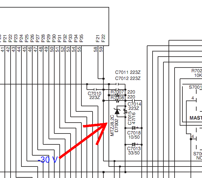

Poseo un onkyo tx-sr505 con el display en blanco .Cuando lo prendo da un flash y eso es todo,queda en negro . El voltage ac al filamento del tubo es de 3.6acv.Los electroliticos,resistencias y zener de los circuitos de display para mi todos lucen vien.llevo dias y dias verificando y no he podido dar con el problema.

Que voltaje tienes en el anodo del zener D7002 ?

En el anodo del zener7002 tengo un voltage de -4 v

rechequiando a traves de c 7013 tengo .4 v
