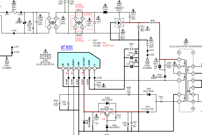

Saludos amigos, primero quiero decirles que mi experiencia en la electronica es en la reparacion de tv (trc) y estoy tratando de aprender a reparar en la rama de audio, tengo este equipo sony que no enciende y que al conectarlo al voltaje de linea (110v) se quema el fusible de entrada, he revisado el puente de diodos rectificadores, los filtros hasta llegar al str Y6766 como compruebo si este esta en corto y es la causa de la quema del fusible espero que puedan orientarme gracias josue1-9 :| :|

Desuelda el IC930
Prueba si sigue el corto
Con un ohmimetro verifica que no haya corto entre los pines 1 y 2
Mide el transistor Q930 y el Zener D932

Bendiciones, efectivamente despues de hacer varias pruebas sugeridas incluyendo las que tu me suguieres determine que realmente el str estaba en corto lo cambie y el equipo quedo trabajando muy bien. gracias por tu atencion a mi problema atentamente josue1-9.. :D :D
