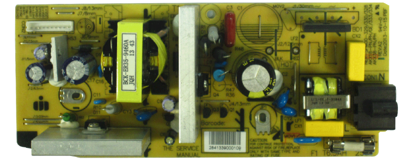

saludos ,tengo en el taller un mini componente panasonic modelo sa-akx18 que me llego con la fuente dañada ya que se le fue el fuse y el cliente le puso un alambre y explotaron varias piezas, el asunto es que es una fuente smps, yo tengo el diagrama del equipo , el cual voy a subir ,pero no sale la fuente mod N0AB2GK00001 (For PN) y necesito saber los valores de
r14,d3,y r46 o alguien que tenga el diagrama de esa fuente.

Hola, podrías colocar la posición de esos componentes a ver si te puedo ayudar, ya que no se consigue dicha fuente en diagrama por internet

saludos ,gracias por responder la fuente tiene como regulador un mosfet TSF16N50M que esta en corto y las piezas van en el pin 1 y son r14,d3,y r46 ,son piezas smd mas los dos transistorcitos que están cerca del mosfet que no se les ve el código por estar rotos

por si aun te sirve r14 470 ohm
d3 zener 36v
r46 10kohm
foats
Mensajes: 2
Registrado: Lun Oct 17, 2011 10:19 am
Re: Panasonic SA-AKX18 diagrama fuente
Mensaje por foats » Vie Nov 11, 2016 10:19 pm
a los transistores q1 2n5551
q4 2n5401

Hola,tengo este mismo problema,pero con componentes diferentes, me podrían ayudar identificando los componentes de la fuente R47,C8,Mov1(qué está con el fusible)
Y de la fuente segundaría el capacitor electrolítico C17,gracias
