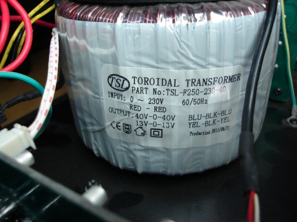

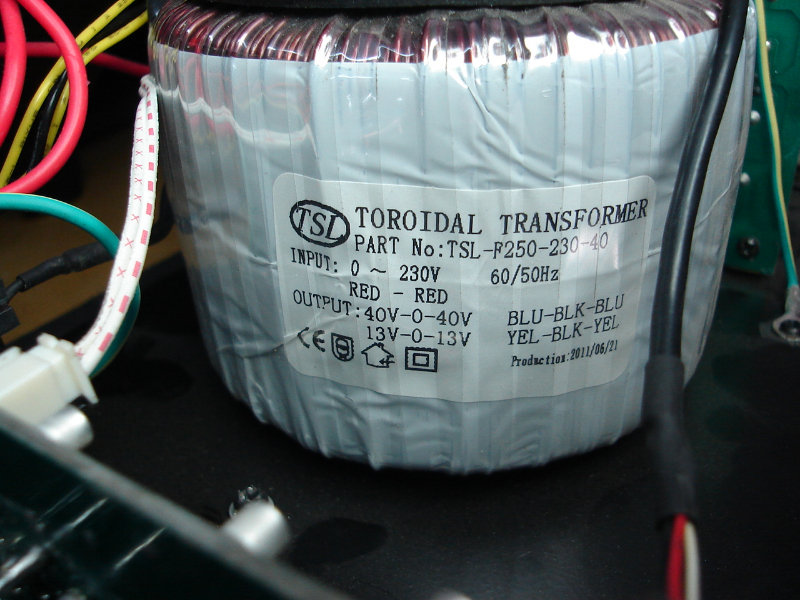

Bueno, lamento informarte que esos transformadores no vienen auncomo recambio, hay que conseguir quien los bobine exactamente igual, algunos traen en el centro sellado con resina y es casi imposible desarmarlo.-
Por otro lado, estas confundido con lo que es la fuente, la fuente es el transformador los diodosy capacitores, no son los transistores, los mismos son elpar complementario de salida de audio, 2SC5198 (NPN), 2SA1941 (PNP), te adjunto la hojade datos de los mismos, y te digo qu epodes provar con unatensión de fuente de +/- 40 volt, es decir, 40 volt positovos y 40 volt negativos, donde los mismos van a trabajar bien sin llegar al límite y por ende que rompas el parlante por demasiada potencia al mismo, el parlante debes medirlo que no esté en corto o abierto, por que al quemarse los dos transistores pasa la tensión de fuente derecho al mismo.-
Otra recomendación es que no solo reemplacas a un transistor por mas que el otro esté bueno, recuerda que el hilo se corta por lo mas delgado, si o si se reemplaza el par, un abrazo!!!

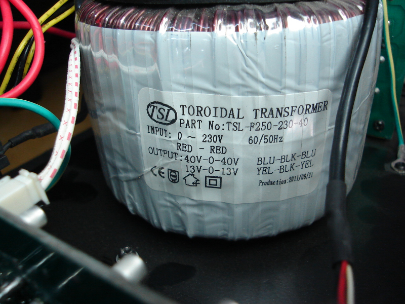

Mensaje por TATUZA » Lun Jun 27, 2016 5:17 pm

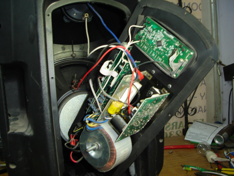

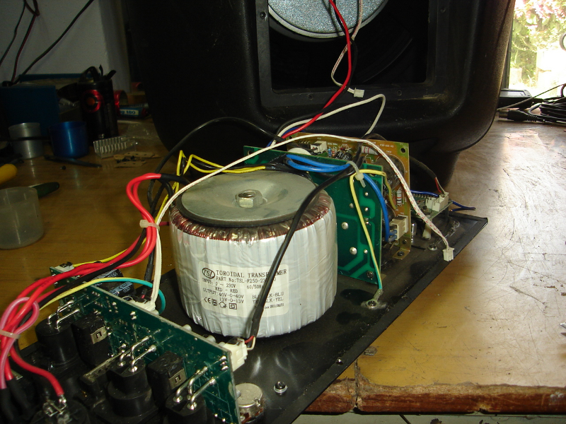

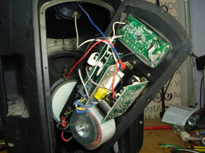

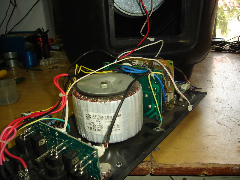

Una cosa que me olvidé de recomendarte, la manera mas eficas es ver de cuanto soporta el parlante, me llama la atención eso que decís de 3,6 ohm, ya que no vienen mas parlantes comunes con esa impedancia, es as, eran de 3,2 ohm, por lo general es de 4 u 8 ohm, y si está quemado el driver, que es elque siempre se salva, por estar filtrado en frecuencia por unos capacitores y resistencias en el divisor de frecuencia pasivo (crosoover), así qu te diría que primero pongas en funcionamiento el parlante.-
Te pasé esa tensión por que estos bafles autoamplificados me han venido para servis y tienen esa tensión dependiendo del parlante, algunos con una tension de +35 -35 y otros +45 -45, y la gran mayoría son de 40 volt+/-

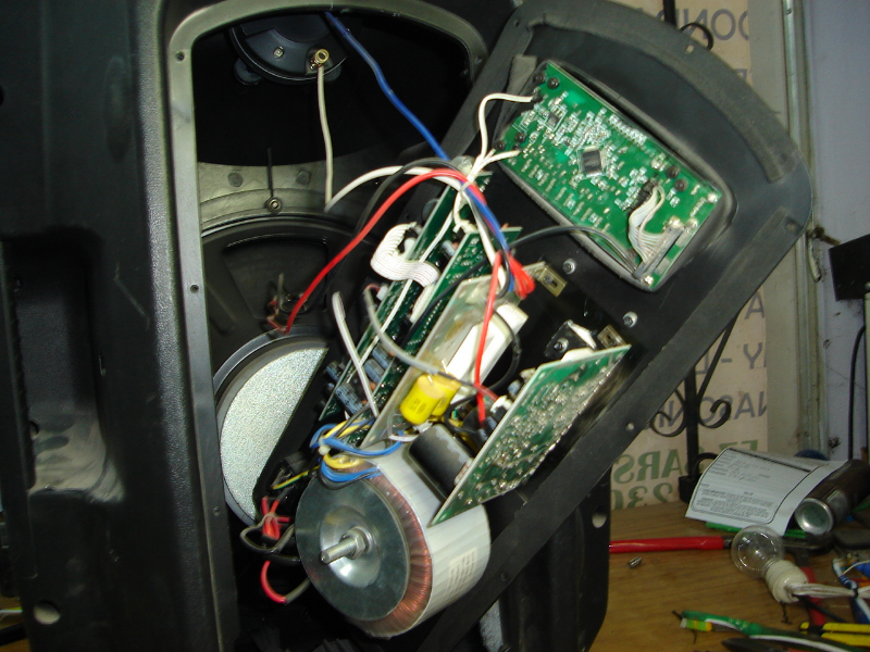

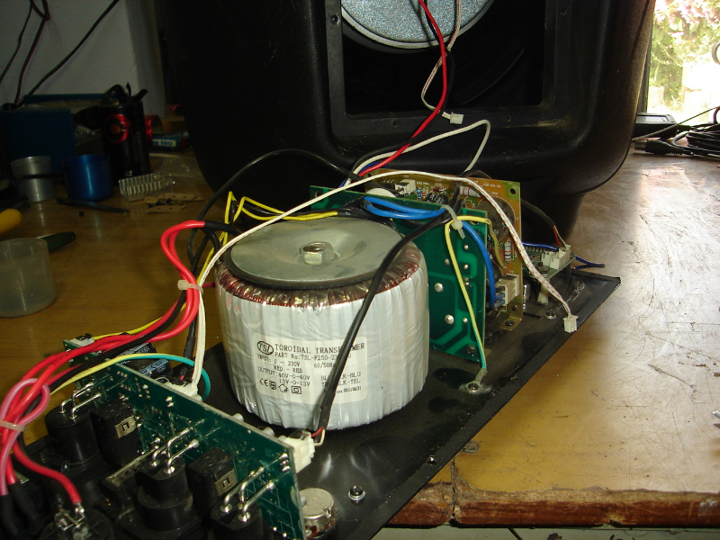

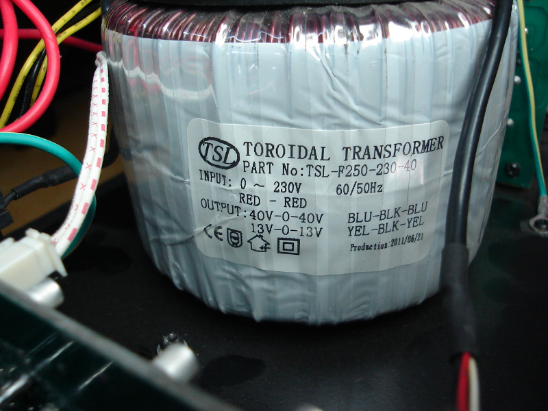

Mensaje por TATUZA » Lun Jun 27, 2016 5:21 pm
Mirá te paso fotos de uno que repará con la tensión del trafo
