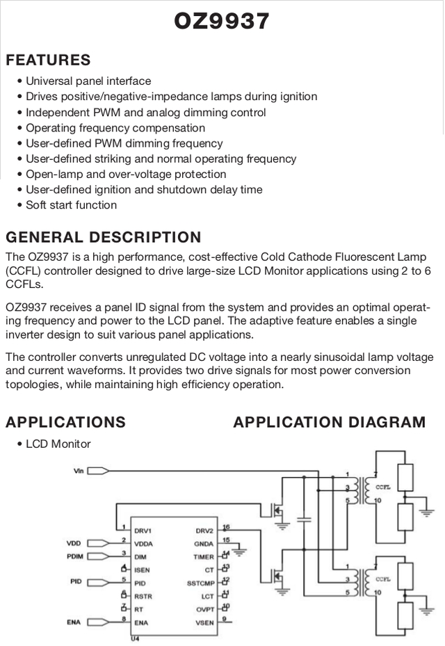

Amigo vi la hoja de datos del C.I: OZ964 y pude ver que el mismo consta de 20 pines y el que yo necesito es el OZ964AGN de 16 pines, ahora tengo en mis manos el OZ9937GN, mi pregunta es: ¿ será igual al OZ964AGN ?
Re: Haier L26F6 no encienden lamparas
Mensaje por Augusto » Mié Nov 12, 2014 9:55 pm
Aquí tienes datos de aplicación del CI.

Gracias por la información del integrado OZ9937GN, ahora necesito información del OZ964AGN para compararlos entre sí., y disculpen las molestias ocacionadas.
