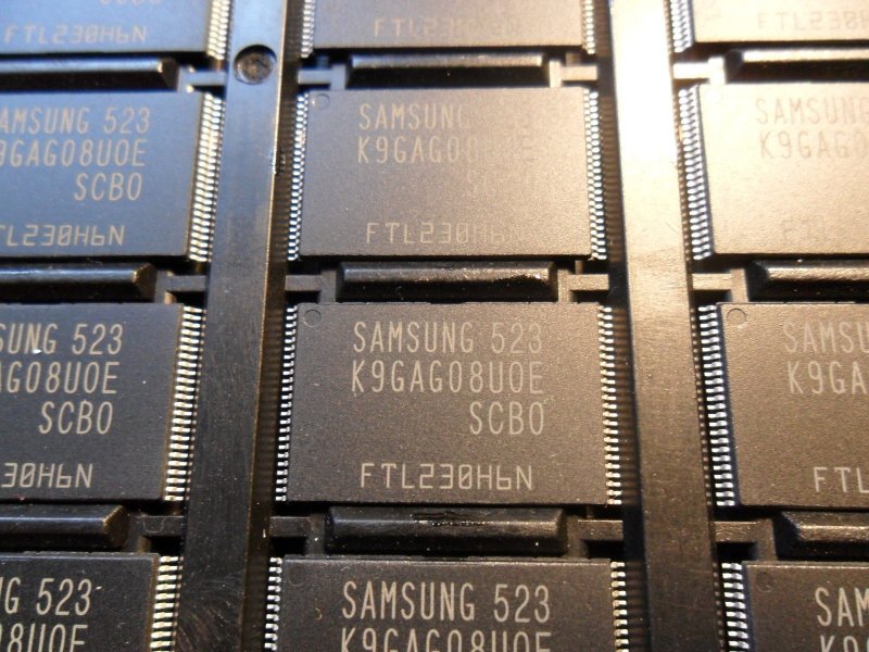

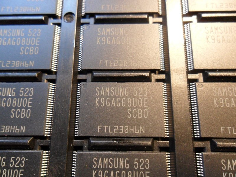

ES LA MEMORIA NAND K9GAG08U0E TIENES QUE REEMPLAZARLA.Ó LA TARJETA COMPLETA.
