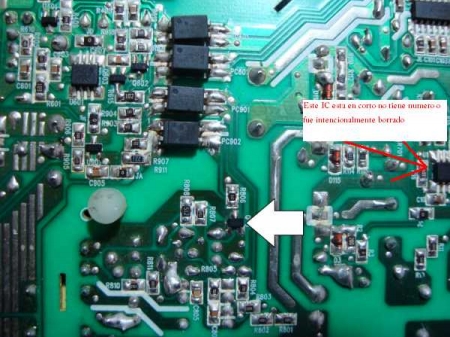

Busco la fuente de un Polaroid 2626-tlmb la fuente es la PWB 1020 esta tiene un integrado dañado al parecer ya se habia sustituido este IC el cual esta completamente en corto. Busque en internet y lo unico que encontre fue que el Tr secundario Q801 de 24V de fuente es el que se daña pero este esta bien. en caso de no encontrar la fuente Les tengo una pregunta Sera posible alimentar desde una fuente Externa los 24V? El Tr esta señalado con una flecha blanca, El Ic esta señalado en rojo.

Hola Freddy, dificil el tema del las fuentes de LCD.
Aca en Argentina existen fuentes universales para LCD, yo cambie una para un 40 pulgadas sin inconvenientes.
Podes generar los 24 volt con una fuente externa, mientras sea electronica y muy estable, pero generalmente los LCDs traen tensiones de 5 y 12 volt tambien , asi que fijate eso.
