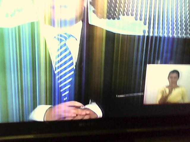

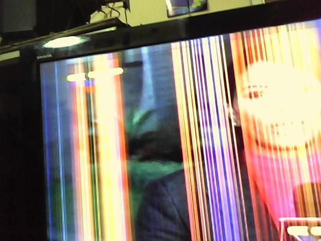

Buenas noche tengo este LCD KDL-46V5100 y al encenderlo en la imagen aparecen lineas horizontales finas y gruesas de varios colores le anexo una imagen ,si algien pudiera giarme en la reparacion se lo agradesco

esta falla es tìpica de panel,para descartar revisa tarjeta tcon y flex correspondiente,aun no ubico el diagrama fijate si puedes mandar el numero de chasis
