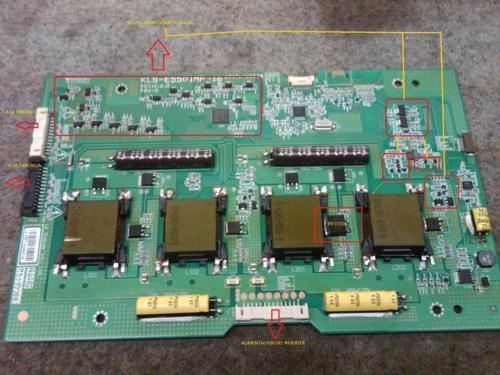

colegas solicitando de su apoyo o comentarios. llego esta lg al taller con el problema q no encendia, se reparo fuente de 24v que alimenta al inverter. el equipo enciende pero no hay brillo en la pantalla. se checo el inverter encontrando un fet de conmutación en corto este es el FDD86102 el cual no se consiguió y se instalo un IRF3710 q es lo mas cercano y parecido en cuanto a el funcionamiento. enciendo el tv y ya hay brillo e imagen al parecer todo ok. pero al querer autoprogramar los canales el brillo en una zona de la pantalla aumento demasiado y el equipo se apago entrando en modo de protección la encendí nuevamente y sintonice un canal ya no se apago siguió funcionando como 3 hrs, volvi a intentar programarla y de igual manera se ilumino demasiado una zona de la pantalla y entro en protección, percatándome q salio humo de la parte de la pantalla donde sale la coneccion al inverter. ok volvi a revisar el inverter y no encontré componentes malos los desmonte para revisar diodos y transistores smd. ahora el tv solo enciende y se ilumina mucho la misma zona y se apaga. gracias por sus comentarios.
inverter led lg_500x375.jpg (41.05 KiB) Visto 1293 veces
