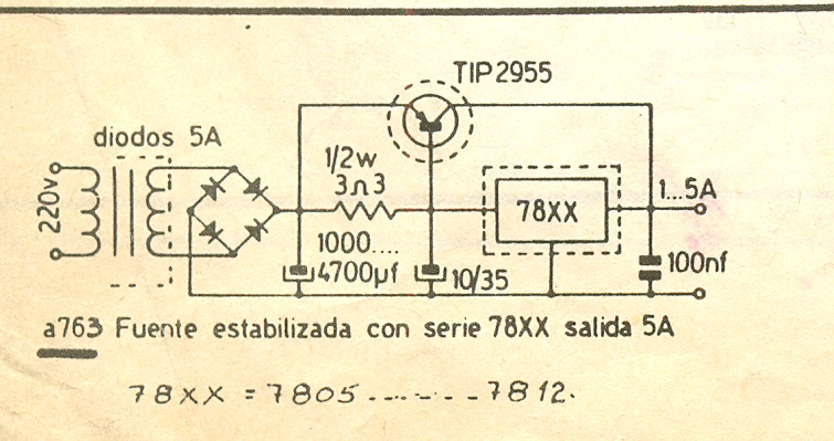

Aldo:
El diagramita es viejo, pero creo que la idea es buena:
Reemplazando el transistor por uno de silicio adecuado creo que podés usar el propio 7805 como controlador .
Fijáte si te sirve:
Re: TCL LCD-42M91FULLHD averiado por descarga atmosférica
Publicado: Vie Abr 25, 2014 9:49 am
por aldo tonato
aldo tonato escribió:calienta mucho, a pesar de que hay unos 150mA de consumo,
Ta bien, Fer, gracias, pero va por otro lado el asunto, debe ser por la caída de voltaje (7V) que se produce en el 7805, sumado probablemente a una baja calidad del mismo.
