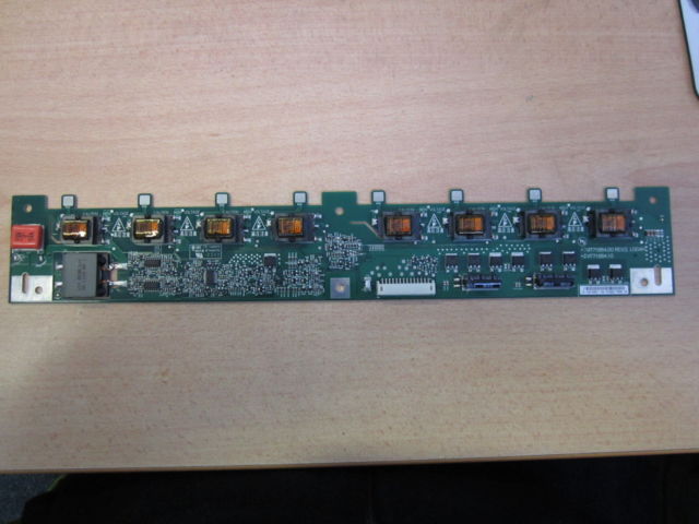

hola claudio marin, gracias por responder, pero no entiendo bien, decis q tengo q desarmar si o si la pantalla? todos los lcd q vi hasta ahora tienen una ficha con 2 cables por lampara, y ahi es facil probarlas, pero este tv tiene un solo cable por lampara aparentemente y no se como hacer, ¿sera q todas las puntas de las lamparas en un extremo estan unidas y puestas a masa?
dejo una foto con el inverter enchufado y desenchufado
Imagen
claudio marin
Re: LG 32LK450 enciende y se apaga
Mensaje por claudio marin » Mié Mar 26, 2014 2:55 am
solo debes desmontar el inversor...aca te dejo una imagen de este desmontado
las puntas van unidas cuando llevaan 2 inversores,pero en ningun caso van a masa
