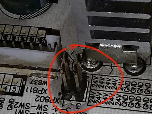

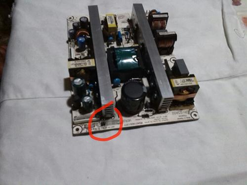

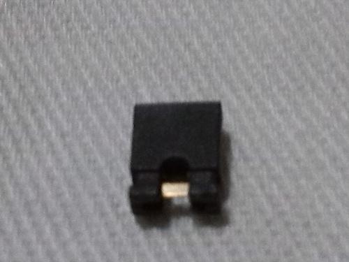

Aqui de nuevo solicitando su amable colaboracion. Llego a mi taller LCD Noblex modelo 32LC818H, el cual tenia problema de fuente. El problema que tengo ahora, es que no se en que posicion va la ficha puente que va colocada en XP802. Esta ficha se salio del lugar, cuando retire la fuente de su posicion. XP802 tiene 4 pines, pero segun la placa tiene dos posiciones 1-3 o 3-4. No se en cual va. Adjunto imagen de la fuente y ficha, señalando el posicionamiento de dicho componente.

Bueno tarde pero seguro.. me acaba de caer un tv igual con la fuente explotada y el jumper esta colocado del lado de afuera
donde dice 1 y 3..Si te fijas hay un punto en lo q seria el 1 ahi va y al 3 ..
