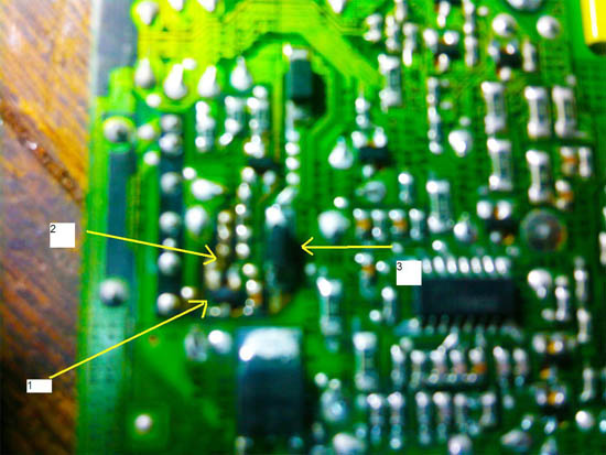

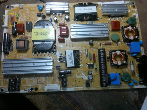

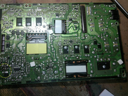

Tengo este LED de 40” que al encenderlo hace constantemente parpadeos de imagen con muy poco brillo, casi no se ve, (con video), como que quisiera encender normal y queda así, haciendo eso.
Encontré un regulador de voltaje smd recalentado (1 en la foto) (EA7, que parece ser un regulador AZ432 AE7)y una R smd quemada (2)(no se ve su valor), en la zona del conector de los LEDs de la pantalla. También la placa esta un poco oscura por recalentamiento en la zona. (circulo amarillo)
Aparte algo curioso, hay un diodo smd (3)pegado con el pegamento rojo pero de costado y sin soldar, de fabrica. (no esta desoldado por temperatura, nunca fue soldado)
La fuente es la BN44-00422A / 00423A y no consigo el esquema , ni siquiera alguno parecido para guiarme.
Adjunto fotos no muy claras porque no tengo cámara en este momento , la saque con celu.
Si alguien me puede tirar algún dato estaré muy agradecido.
