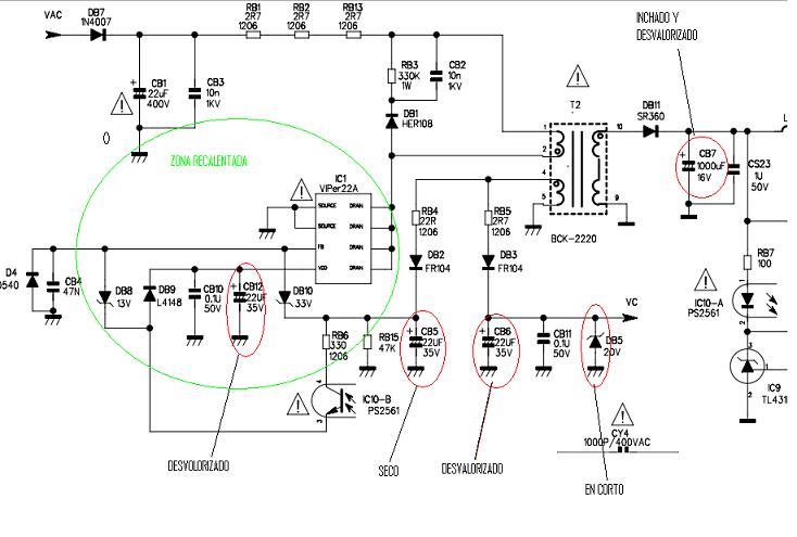

Hola muchachos,necesito de su colaboracion en esta oportunidad,estoy trabajando en este lcd bastante particular,ya que las placas estan atornilladas a la tapa trasera y tenes que desarmar todo el aparato para trabajarlo....
Bueno,el tv no enciende y solo titila el led azul abajo,se encontraron mal
CB12 DESVALORIZADO
CB5 SECO
CB6 DESVALORIZADO
CB7 INCHADO Y DESVALORIZADO
DB5 EN CORTO
VIPER 22A SE REEMPLAZO
Esa zona estaba recalentada.Todo sigue con el mismo sintoma...
FUENTE TCL viper grande.JPG (52.48 KiB) Visto 1439 veces
