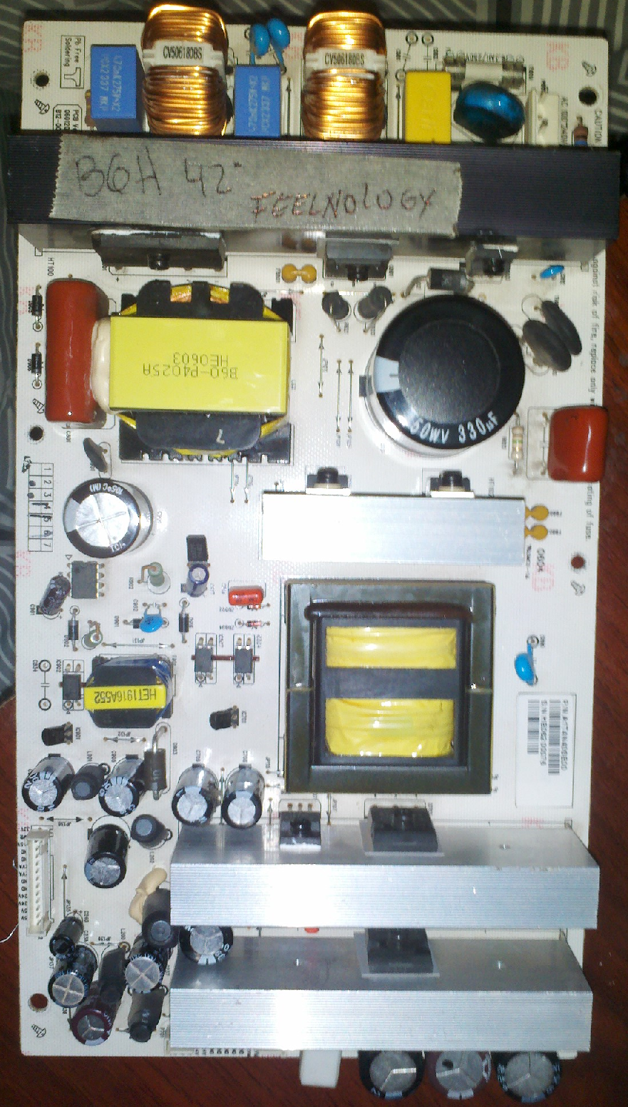

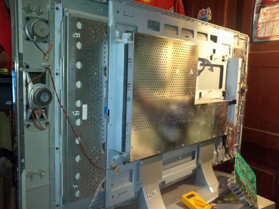

Buenas colegas me llego este bicho, no enciende y ni siquiera hay luz de Stand-By, solo tengo los 5v de power y nada mas, la botonera no responde y al presionar el botón de encendido tampoco hace el intento por encender, revise toda la fuente y no hallé culpable o sospechoso, repase todas las soldaduras frías y no hay señales de vida.
La fuente creo que es A1T4N4OSE00 según serigrafía.

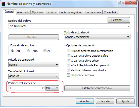

jose_diaz posiblemente el manual sea superior a 10MB, para eso debes comprimirlo con Win Rar y partirlo en volumenes de 6 Megas.
- rar.png (37.08 KiB) Visto 18268 veces

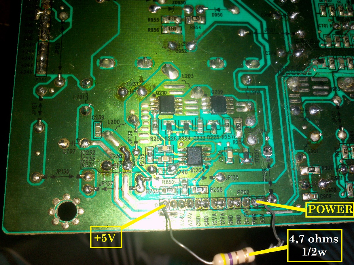

Buenas colegas, al realizar el encendido forzado de la fuente para probarlo, este no regula, dejo imagen de como hice para que encendiera, la tensión de +24v se activa pero al instante empieza a bajar entre +18 y +16v haciendo un ruido en la fuente en el secundario como si estuviera vibrando algún componente por un corto pero no hay nada dañado según mis mediciones...
Espero alguien tenga alguna sugerencia sobre que mas hacer sobre esta fuente.

Ya revisaste la etapa PFC? ahi es cuando la fuente puede trabajar e vacio pero al darle power no sube el voltaje de la salida del PFC a 390 o 400v, si no te prende el led de Standby signifa que el voltaje que le llega a la main no esta bien regulado en la etapa reguladora de la misma main., acuerdate que los 5 V que le leegan a la main son bajados a 3.3 o otros voltajes para alimentar el micro

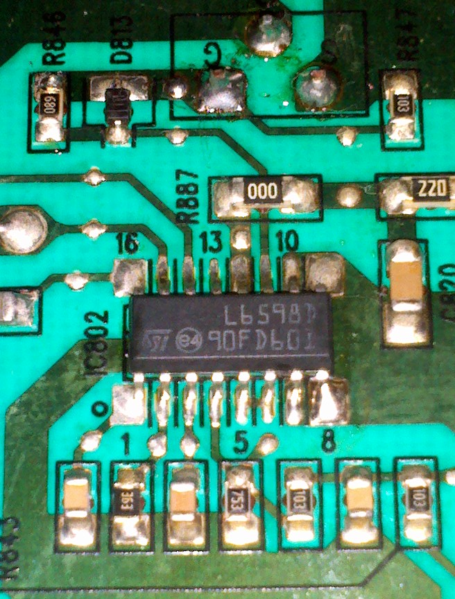

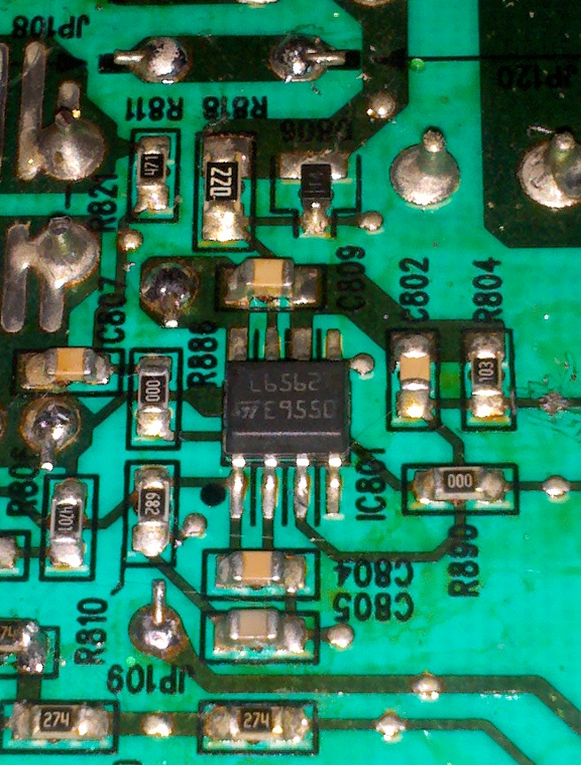

Buenas colega, gracias por responder. En este caso la fuentes es A1t4n40se00 correspondiente al modelo mencionado en el titulo del tema.
Primario:
Q801: 2SK3681
Q808: 07N60S5
Q809: 07N60S5
IC801: L6562
IC802: L6598D
Saludos y éxitos.

Hola Martin, este diagrama contiene los CI que estás indicando, no se corresponde con la serigrafía, pero las funciones de los pines son las mismas en cualquier circuito. Pueden variar algunos valores de los componentes periféricos, pero en algo podrá ayudarte.

OK como dijo el descuartizador , vamos por partes:
Primero revisar que los 5v de stand by esten estables en la fuente aun con carga. En stanby la corriente que consume la tv es muy poco por lo que aun con la fuente con fallas en la linea de 5v podria darte intentos de prender el led de stand by.
Segundo,trata de alimentar los 5V ala Main con una fuente externa para ver si la main responde, acuerdate que cuando le das power lo que haces es alimentar los voltajes de VCC al integrado de PFC (L6562) y al L6598 que es PWM qu es el que finammente nos genera el resto de voltajes. Por experiencia te digo si el voltaje de FPC no es correcto la fuente no te da el resto de voltajes o te los da con variaciones. Aqui una consideracion el circuito integrado de la etapa PFC sufre mucho estres pues esta directamente conectado a la linea de AC y no tiene mucha proteccion que digamos ,salvo el fusible por lo que cualquier pico de voltaje este ic se daña o se altera. Por regla yo cambio este IC.
Tercero ,si tienes el diagrama de la main sigue el voltaje de los 5 v que ingresan a la Main , estos van a una serie de reguladores que bajan el voltaje para alimentar secciones del micro y la memoria; aqui puedes hacer una prueba quitando la memoria y ver si te prende el led.
Cuarto. siemprre es bueno "sacarle" todo el historial al cliente de como fallo equipo, que fallas hacia antes, si estaba prendido cuando fallo, si hubo un apagon. Con todo esta informacion te daras cuenta por donde encarar la falla. Es muy comun que un persona cerca este usando una maquina de soldar y provoque variacione en la linea y fallas de las fuentes.
Tu prueeba d al fuente es correcta pero te daria un consejo los puentes hazlos con una resistencia de 1K y los del dimmer con uan de 2.2k.

Buenas colega Saularciga2, gracias por el TIP del descuartizador jajaja, según el dueño la TV costaba encender, encendía cuando quería a veces ni respondía, lo que hallé al destapar fueron los electrolíticos de +24v recalentados (2200mf 35v), digamos casi pelados y algunos de los +12v también (470mf 25v) lo cuales reemplace y aun así persiste la falla, lo que me queda por hacer entonces es ir a la MAIN y ver que no se encuentren soldaduras con fisuras y nada en corto, en un caso similar pero de 32" el problema estaba en la MAIN, el único voltaje que tenia la fuente efectivamente eran los +5v pero el micro no respondía por lo que mandaron al servicio autorizado para que cambien dicha placa. Comento cualquier avance y gracias por asistirme en esta reparación.

Buenas colegas, inyecté +5v en el pin +5vS y Power (son los pines que tengo activos con la fuente conectada pero apagada) con una fuente ATX y no enciende ni el LED del panel, creo que la placa MAIN es el problema aunque no puedo hacer regular la fuente, cambie electrolíticos y cerámicos, también optoacopladores y los +24v se activan pero bajan a +15.2v y en +12v me queda en +7.2v con un chirrido como si algo estuviera en corto, como carga coloque una lampara de +12v y 2 iguales en serie para los +24v.
