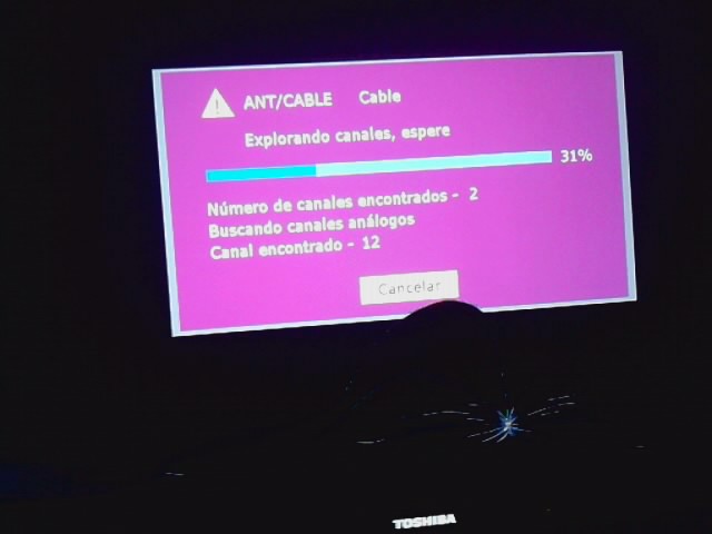

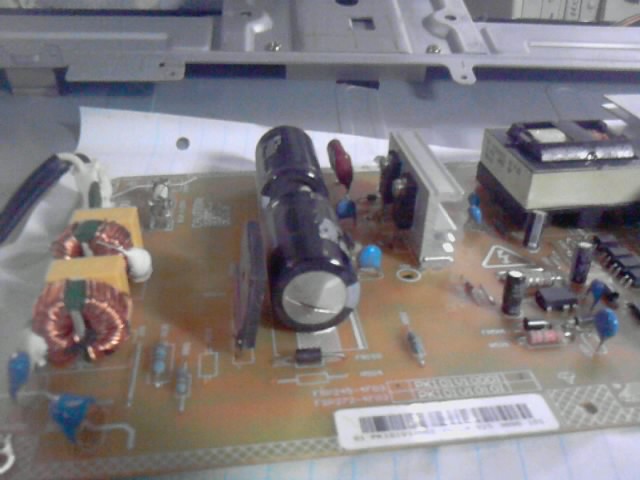

Toshiba Modelo 40RV525R
Estoy tratando de que arranque!, en un momento dado arranco bien busque canales y encontro canales, audio bien, luego quedo tildando el led de stanbay y la pantalla parpadea no hace mas nada!!
viene de otro taller, pusieron en la fuente dos diodos en serie en VS 101
con el Diagrama y la ayuda de ustedes avancere, gracias

Mensaje por eduargaston » Mié Mar 18, 2015 6:17 pm
la falla estaba en el capacitor de la fuente lleva 2 de 220v 560uF
le puse para probar 470uF por 200v y arranco todo normal responde a todas las ordenes audio, cambia de canal, etc.
este TV es 110volt
Pantalla por no consegui! hoy fui al centro y nada.
ahi abajo se ve el golpe en la pantalla
