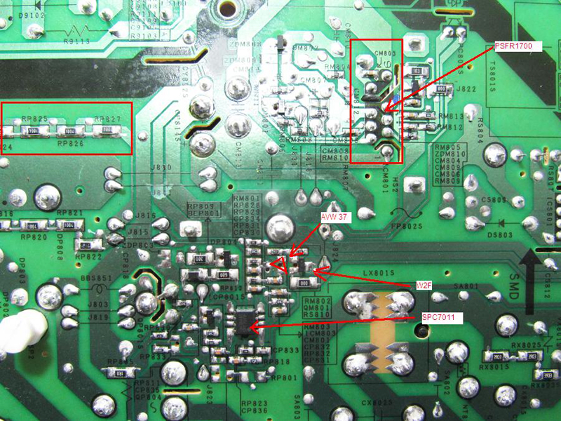

Hola colegas y amigos:
Me llegó este LED que le ingresaron 380 v de alterna o algún pico de tensión de la empresa de la energía (eso está admitido por la empresa)
Placa fuente: BN44-00498B , si alguien consigue el circuito o algo similar será muy bienvenido.
Reventó el filtro principal (como es lógico) y no encuentro otra cosa mal.
Los CI de fuente son :
D2011K (St. BY)
SPC7011 (PCF)
FSFR1700XC (fuente principal.)
El St by, funciona, pero no le llega la alimentación al FSFR1700XC, que se alimenta desde el puente de diodos principal a través de la serie de 4 R de 1 M (RP '824-825-826-827) y un par de TR smd que son:
AVW 37 ( no consigo datos) y W2F 2n = PMBT2907 (PNP switching)
No hay esquema por ningún lado. Este circuito aparentemente entrega la alimentación de entre 11,3 a 25v al pin 7 del FSFR, pero hay 1 v. Si levanto el puente J824 no cambia nada, como que el problema esta en estos TR, el AVW37 mide mal si es un TR, pero no se que es, no encuentro datos o algún esquema que lo utilice.
Lo único que hace el TV es que parpadea el led st by.
¿Alguien tuvo un problema similar? Alguna sugerencia. Muchas gracias. Saludos.
Adjunto foto.
Muchas gracias.

Recién veo que el AVW 37 es un C.I., así que supongo que es un TL 431 como en algunos esquemas que hay con el PSFR1700. Sigo investigando.

Hola amigos: Les comento como sigue esto:
(Me estoy ayudando con el esquema de la fuente KPS-L-1030C3, que usa el FSFR1700 para tener alguna guía. Es de un KONKA o RCA 32S88FHD, que esta en internet).
Al ver que el AVW 37 es un C.I. ,coloqué un TL431 y apareció una tensión de 5 v. para LVcc (pin 7 del FSFR1700). Según la hoja de datos esta va de -0.3 v. a 25 v. y según el esquema que estoy usando deberían ser unos 16v. , así que no se cual será la tensión que lleva este circuito en particular.
Encontré abierto el zener Y8W 30, (que va a este pin 7), buscando encontré sería equivalente a BZX84-C22, zener de 22 v.
También cambié el TR W2F 2n = PMBT2907 (PNP switching) y por las dudas el mosfet del PFC y todo sigue igual.
Después de una semana de pedirlos y de un costo exagerado de 100 % de flete recibí los repuesto, cambié el FSFR1700 y por las dudas el SPC7011 y nada.
La fuente constantemente intenta arrancar, pero siempre con 5 v. y en el primer intento, (al conectar a 220 VAC), en la salida del FSFR (pin 10 FCTR) hace un pico de unos 20 v. y desaparece.
Tiene que ser una estupidez que se e esta pasando, cualquier ayuda será bienvenida.
Saludos. :(

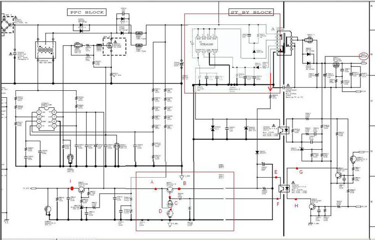

Re: Samsung, UN40EH5300, LED, no enciende
Sigo comentando:
Volví a colocar todos los componentes originales salvo los dos ci, el FSFR1700 y el SPC7011, y no cambia nada, la situación está así:
el ci de st by D2011K encontré que es igual al STR3A161 y lo reemplacé en el esquema como está en esta fuente, y en Tr que esta en el recuadro rojo tiene esa configuración. (Adjunto imagen)
Las tensiones que tengo, en el punto A= 10v, en B y E=20v, en C y D= 11,5v, en i 5v,
en F= 11.5v, en G=5.3v, en H=5.2v.
Esto es cuando la señal esta en alta, o sea en On, cuando el Tv quiere encender, luego se protege y baja a cero y recicla.
Con el conector de la placa Main desconectado, o sea sin la señal ON, en el punto A= 9.7v, en B y E=10.5v, en C y D= 10,3v y 10.6v, en i 4.6v,
en F= 10.5v, en G=0v, en H=1.2v.
El zener del punto D es de 15v. y el componente del punto C es un supresor de transitorios(A7W = BAV99).
Los tres optos ya los cambié.
Estoy desorientado !
