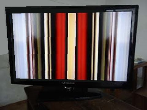

se escucha bien,, cambia de canales y funciones pero no se ve nada claro en la pantalla aparece como magnetizada y con franjas verticales, vi en algunos foros que sule ser problemas de los flex de la pantalla, pero quiero que me digan que otras mediciones tengo que hacer en estos casos para descartar otros problemas

Efectivamente suelen ser falsos contactos en los flex que conectan la pantalla, en tanto y en cuanto no alla tenido ningún golpe y tenga la pantalla partida.
