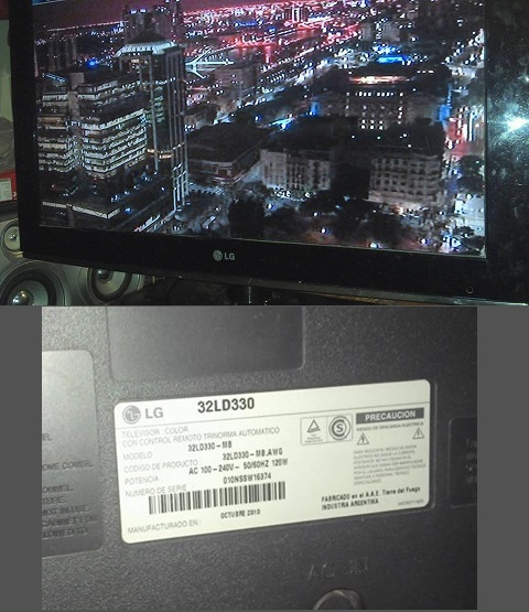

Buenas colegas, el problema de encendido fueron los electrolíticos del primario C506 de 33mf 50v, C507 y C508 ambos de 47mf 50v que se encontraban desvalorizados, también en el secundario C259 y C253 que son de 1000mf 25v; C250, C251 y C252 de 1000mf 35v, luego de cambiarlos el TV volvió a encender pero sin sintonizar canales, la solución en ese caso fue cambiar el electrolítico C203 de 470mf 16v, coloqué de 1000mf 16v.
LG 32LD330-MB Funcionando.
LG 32LD330-MB .jpg (107.04 KiB) Visto 3278 veces
