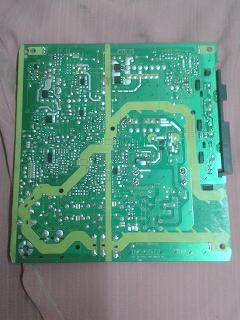

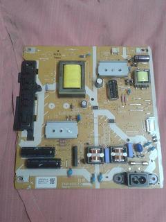

estoy con este tv led ,que al enchufarlo enciende pero con muy poca luminosidad y a la vez intermitente ,esto dura 3 segundos luego se apaga y queda la luz de stanby encendida 2 segundos y se apaga , segun la tabla de datos del ic 7301 (ncp1234ad100r2g) este debería tener 12 volt y solo le llegan 9 volt al encender el tv y luego baja a 7,8 volt ....algun colega a reparado esta fuente o sera problemas de los led ? les dejo imagenes de la fuente :D :D :?

hola colegas ...les cuento que luego de probar con otra fuente de este mismo modelo ,el tv led produjo la misma falla ,por lo que me decidi a desarmar el led para revisar los led que iluminan la parte trasera de este ,con la sorpresa de que al revisar me encontré con un led quemado ,como no tengo ningun led organico para poder reemplazarlo ise un puente ya que estos están en serie ,luego procedi a armar y al probar el tv led este encendió correctamente ,pero la fuente emite un chillido en el chooper ...solo me queda reparar ese ruido y estaría lista la reparación,espero les sirva mi experiencia a los colegas ..saludos :D :D
