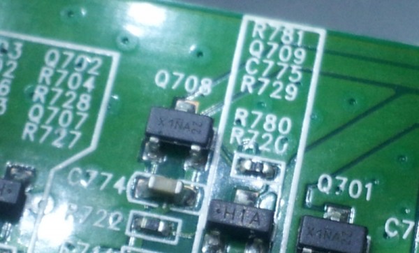

queria comunicarles que encontre la falla ,tenia en mal estado el mosfet q708 que es un ao3401a dicho mosfet esta en la parte de pwr on ,
muchas gracias

Hola ! queria preguntarte por tu falla ya que estoy con algo similar...el Mosfet que hablas esta en la placa main y es smd de cuerpo pequeño como un transistor identificado como Q708..me parece que hay algun error ¡?
