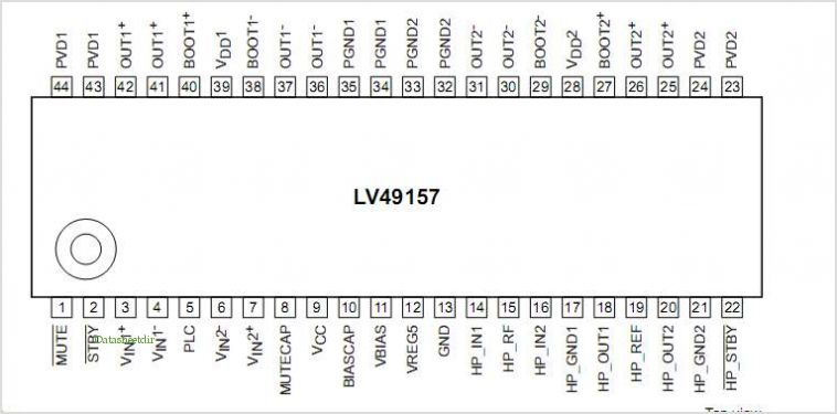

este tv no tiene audio, ni por cable , ni por entrada de dvd. se escucha una descarga en el parlante cada 8 o 10 segundos,, probé con otros parlantes y hace lo mismo, al integrado le llega voltaje

hoy retome el trabajo en este lcd porque el dueño no tenia intenciones de repararlo en principio, y recien me confirma que ahora lo quiere reparar, consegui los pin outs del integrado de audio que es un LV49157 pero no puedo identificar la entrada de audio y quiero saber si me pueden ayudar en esa tarea para hacer las pruebas correspondientes aqui les dejo la imagen

Tendrían que ser pin 3 y pin 7, verifica la señal de mute y stand by 1 , 2 y 22 de 0 a 5 v. Saludos
