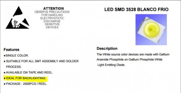

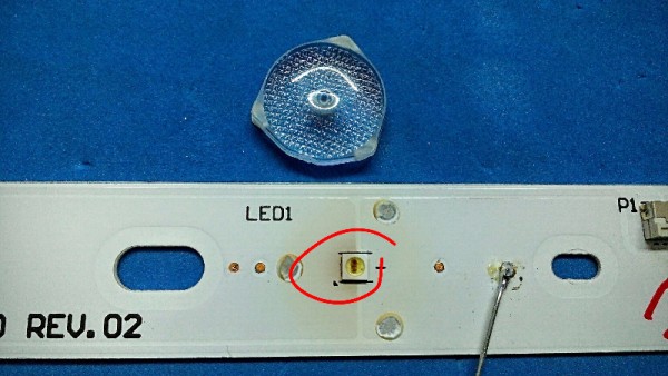

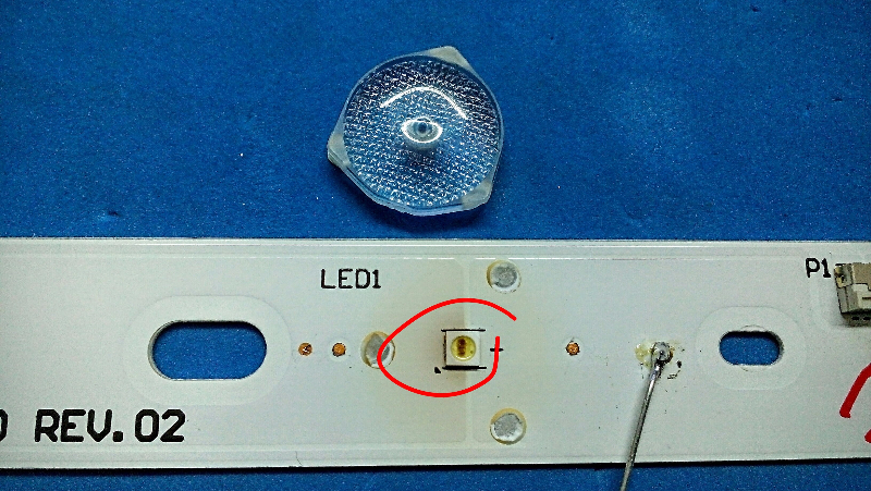

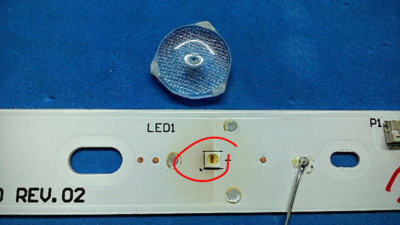

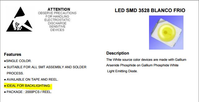

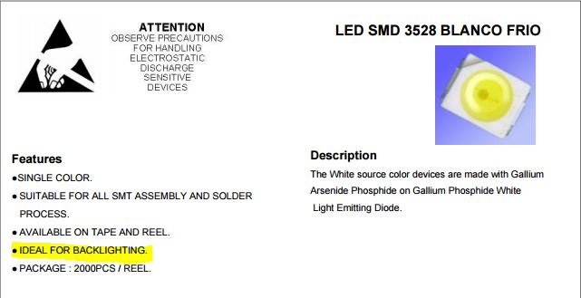

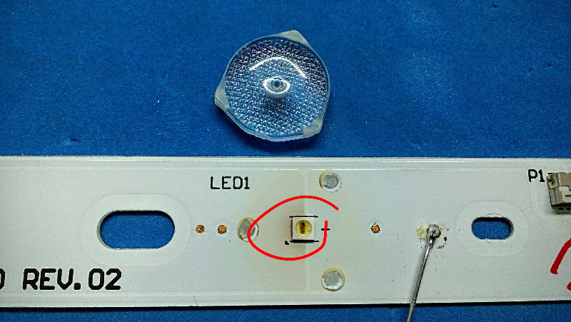

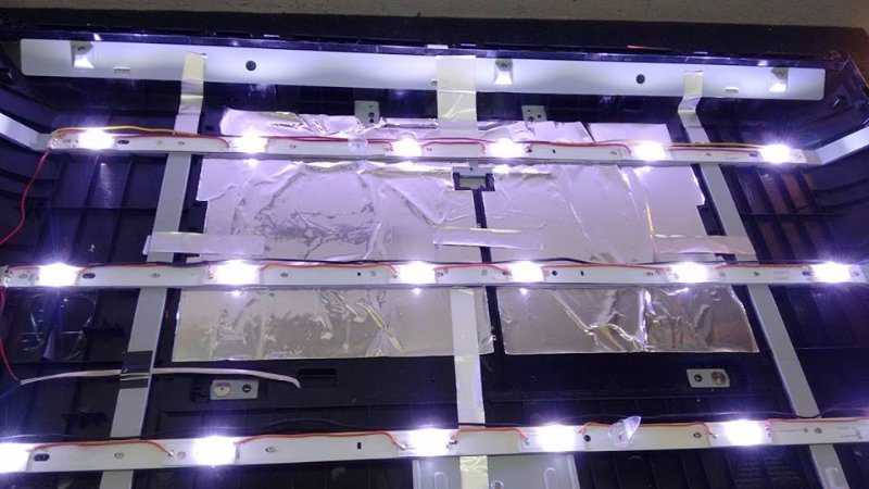

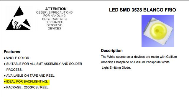

Hola colegas. Estoy con un tema de backlight de un televisor Philips 39PFG4109. Según el dueño quedó sin imagen de un día para el otro. Revisando encontré que los LEDs no encienden porque el circuito se protege debido a que tiene varios LEDs en corto. Me puse a buscar el repuesto, pero me doy cuenta que me piden mucha plata por esas barras. Se me ocurrió ver la posibilidad de reemplazar los LEDs SMD y así lograr bajar los costos de repuestos. Encontré una casa en Bs. As. especializada en LEDs de todo tipo entre los cuales se encuentran unos que se me ocurre pueden funcionar.
La pregunta es: Alguno ya probó reparar ese problema reemplazando los LEDs SMD y no la tira completa?
Muchas gracias.
Les dejo la hoja de datos de uno de los tipos que venden y una foto de una de las barras desarmadas.
Saludos!
Barra de LED desarmada
Hoja de Datos del LED SMD

Mira te comento, yo he conseguido muy buenos led cuando la tira me salia $ 500 usada en la casa del led, eran 1 watt 3,2 volts 350 mA Blanco frio a $ 22 . No se el precio actual.
Esta el catalogo en la Web. Creo haber visto que habia de otras tensiones.

En el caso de LG 42LN5700 son led smd de 1 watts 3,6 volts, 350mA, he cambiado varios . Los compre x 10 en Mercado libre, si mal no recuerdo son 3528, esta aprox 270- 300 los 10, mas el envio.

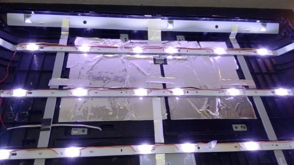

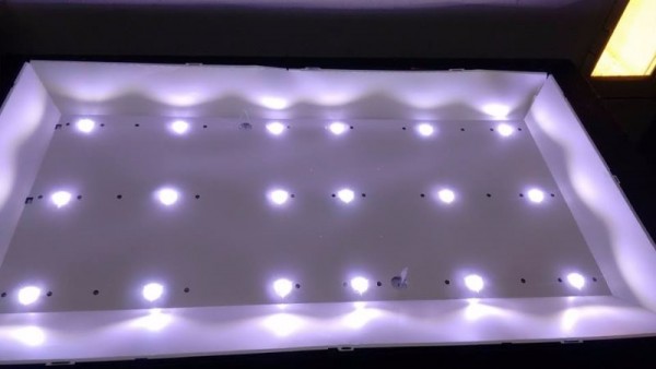

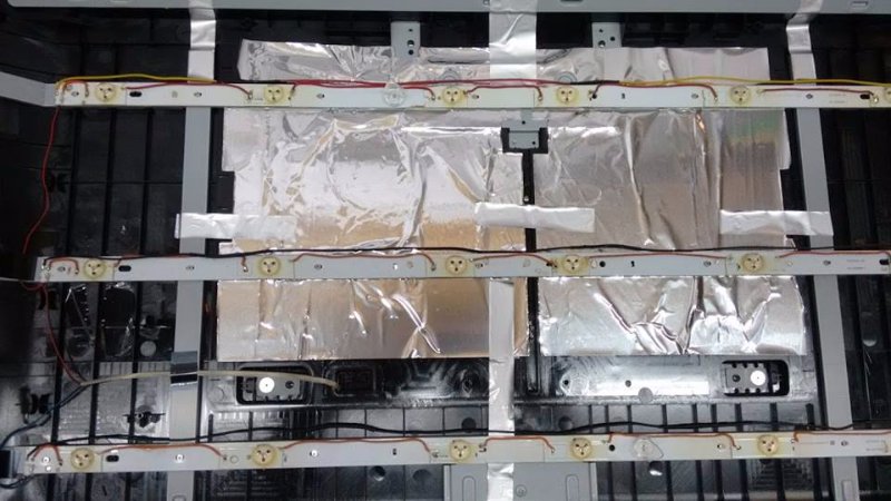

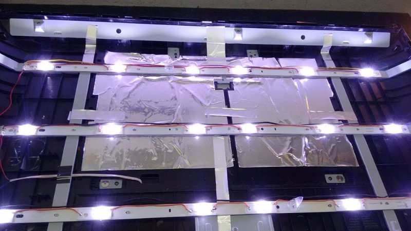

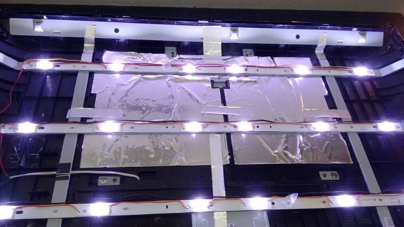

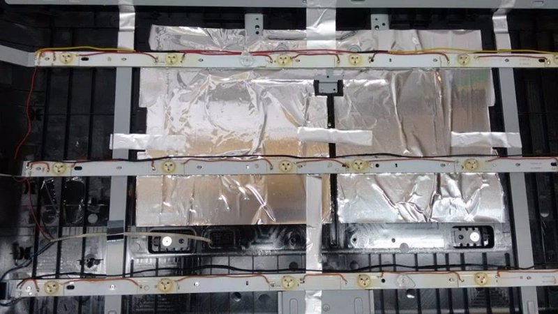

Buenas quiero dejar mi experiencia con estos 39pfl4109. Los led de este aparato estan conectados en 3 en serie y otros tres en serie y estas dos series en paralelo entre si , esto quiere decir que por mas que sean de 6v las tiras se alimentan con 18v entonces a un iluminado se le ocurrio anular todos los led de 6v y colocar 6 led de 3v todos en serie , esto da 18v en cada tira con lo que se logra equilibrar la tension requerida por esta serie y coloco led de las tiras de samsung mucho mas comunes. Cabe destacar que no sueldolos led ,solo saco el viejo de philips, corto el led con un pedazo de tira y lo pego en la tira original, y despues bajo la corriente de los led variando la resisitencia del mosfet .

Otro problema son los LED de LG por ejemplo los que vienen en los 32lb560 son de 6v pero comparados con los de 42lb5800 son iguales exteriormente pero tienen polaridad invertida , o sea en unos el terminal grueso es positivo y en otros el terminal grueso es negativo .
