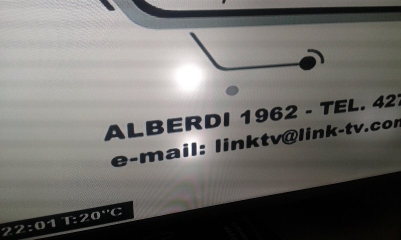

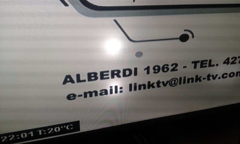

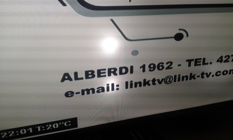

Estimados técnicos de este foro, ya hace como tres años que cerré el taller de service electrónico por motivos que me tuve que radicar en otra ciudad a 300 Kms de la mia por motivos de conseguir un trabajo y como el taller lo abria solo de tarde no lo volvi abrir en la ciudad actual donde trabajare hasta que me jubile que me faltan 17 meses.Toda esta introduccion viene porque cuando abandone la actividad solo repare retroiluminacion a lamparas CFL y ninguna con led.para despuntar el vicio de la profesion de ves en cuando miro algun tv de amigos que hice y este evidentemente tiene un problemas con dos led porque de golpe aparecieron dos puntos luminosos fijos. Adjunto una foto donde se ve claramente el defecto con la intencion de que me guien para encarar el trabajo y arribar a buen puerto, o si no se puede hacer nada.
Desde ya gracias por adelantado a los tecnicos de este foro

Esos puntos fijos se deben a que se han despegado los difusores que tienen los leds internamente, son una especie de tapitas plasticas transparentes. Hay que desarmar con cuidado el panel y volver a pegar los difusores (que deben estar sueltos dentro) con algún pegamento transparente sobre los leds.

Gracias David por tu respuesta, no publique el modelo del Tv LG porque le comente a mi amigo que iba a publicar la pregunta en este foro y como era tarde no di vuelta el tv para publicar el modelo.
De cualquier manera esta mañana estuve mirando videos al respeto en Youtube y coinciden exactamente con tu solucion.
Te agradezco muchisimo tu ayuda
Mil gracias
En el video aconsejan desmontar y volver a pegar todos los difusores para evitar nuevos desarmes del panel lo cual mientras menos se hace mejor a mi criterio lo veo asi
