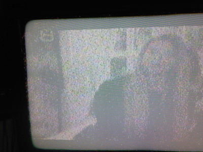

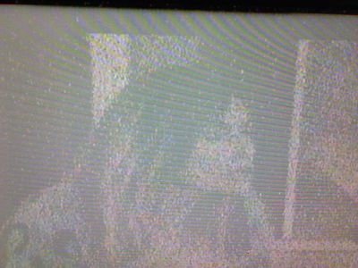

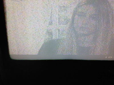

Saludos amigos, tengo este tv. que en un principio no se veia nada ni tenia audio, solamente se veian franjas verticales de colores y sin audio lo destape lo limpie del polvo limpie las cinchas sus conectores y despues de eso lo encendi y aparecio la imajen como con señal debil pero con audio pero encima de la imajen se ve como un velo blanco que no permite ver los colores adjunto subo unas fotos para que puedan ayudarme a buscar donde esta el problema de antemano muchas gracias por la atencion prestada josue1-9 :roll: :roll:

Ha mirado si en la Tcom lleva el circuito integrado AS15F, cámbielo.
