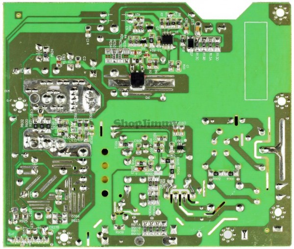

Hola muchachos me vino este aparato con problemas de fuente, encontre un diodo en la salida en corto, el fusible de entrada y sigo teniendo corto en la serie, hay un ic U901 (formato igual al ncp1251 esteticamente) que alcando a leer algo parecido a "73G102" en el primkario y no se de que integrado se trata..ademas de una resistencias en paralelo R911A,B,C Y D.
La placa fuente figura como HKL-240101-B
Adjunto foto de la misma

el inteGRADO ES es un OB2273

Y las resistencian son de 1.8 ohms, especficamente 1R80

gracias saularciga2 exelente datos!!abrazo

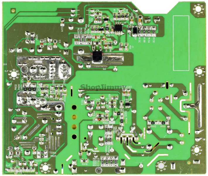

HOla a todos... ando buscando el valor de la R910 que esta en el pin 4 del ob2273. Solo alcanzo a ver lo que seía una letra J al principio o tambien podia ser una C al final. El resto esta imposible de leer. Gracias! el resto de los datos que veo aqui son correcto.

Hola buen dia, la R es de 300 ohms y va en la linea sensora de corriente, en la imagen que te pasé viene la resistencia y logré ver el valor
Puedes guiarte por este diagrmama
http://www.go-gddq.com/upload/2014-05/1 ... 282202.pdf

Hola gracias por los datos, pero si en la nomenclatura de la resistencia dice 300 es de 30 Ω.
Yo por imágenes que vi en google estoy en duda en la nomenclatura entre 300 y 30C. Hay gran diferencia con respecto al los Ω. la primera es de 30 y la segunta (30C) es de 20 KΩ. Es mucha la diferenciay me juego a que es 30C. Provaría con una y la otra pero es que tengo un solo OB2273 de repuesto. Gracias!

Ya revise en varios diagramas mios y no pasa de 570 ohms esta resistencia, puedes intentar poner una de 330 o mejor de 570 para no provocar mucha corriente y se vaya quemar el mosfet. En realidad esa linea es para limitar la corriente que circula por el mosfet , asi que por seguridad puedes poner una de 570 en lugar de330

Entonces debo provar con la Resistenca con nomenclatura 571 correspondinte a 570 Ohms.

Si. asi es la de codigo 571
