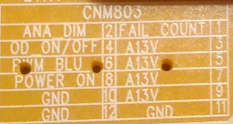

Tengo una fuente modelo BN81-11638A de un tv led Samsung 55" curvo, el cual llego con la fuente inoperante por una descarga atmosferica. encuentro afectados en el sector de correcion de coseno, el circuito integrado FA6A20, 2 mosfet KF9N50, los cuales reemplazo por 10N90 y abiertas las resistencias smd RM823 y 825 de 100 Ω y RM 824 y 826 de 22 Ω. ahora mi consulta es como la pruebo fuera del tv?, que terminales debo de puentear? Adjunto imagen del conector cnm803 para ver si pueden ayudarme.

"Carga Falsa, para probar tarjeta y poder saber si entrega los voltajes adecuados" desconecta todos los cables, puentea, en el conector CN801 el PS-ON con la toma de tierra GND, y en el conector CN802, también puentea con una resistencia de 47 ohm, los Pins B5 con el VS-ON.
