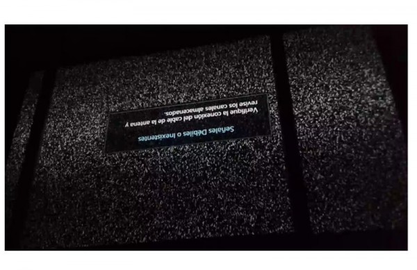

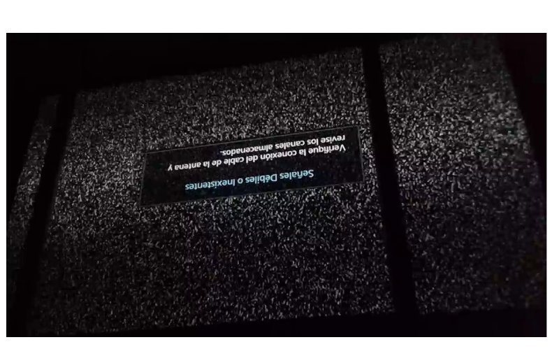

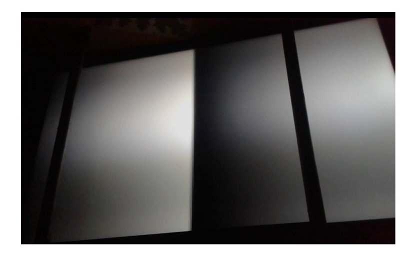

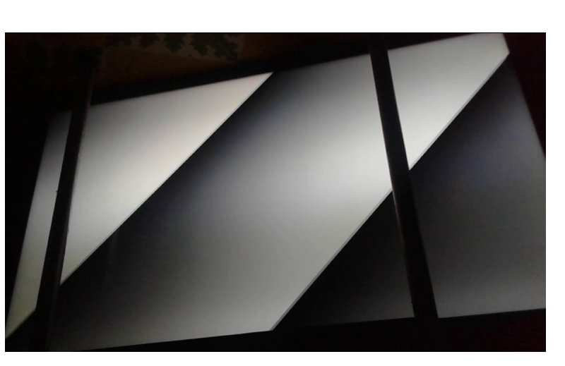

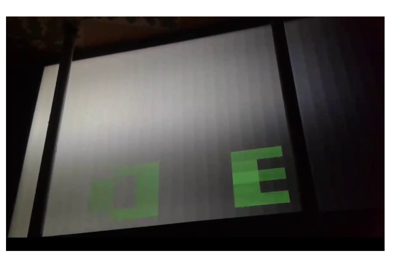

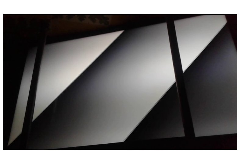

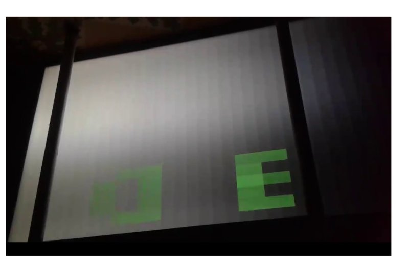

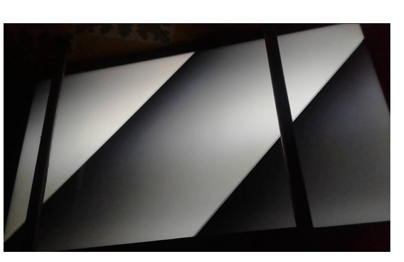

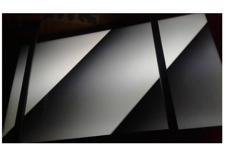

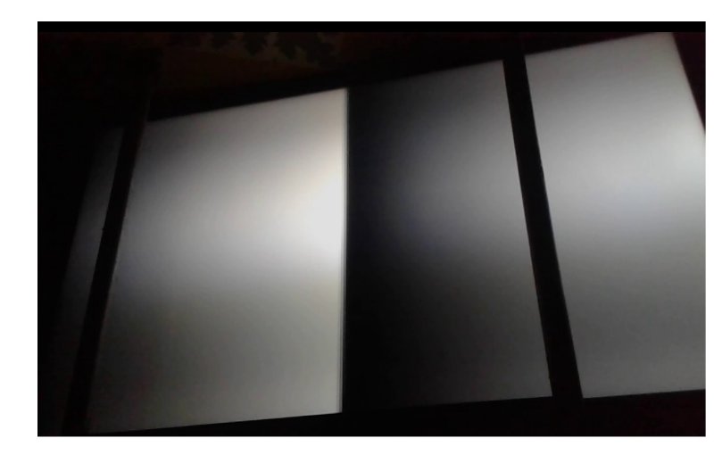

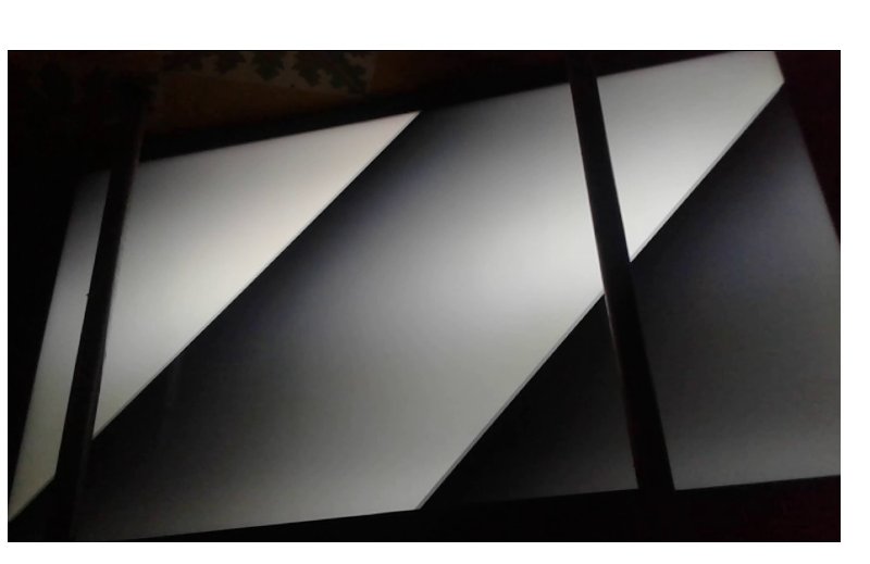

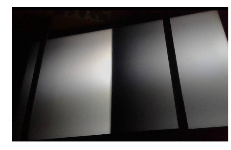

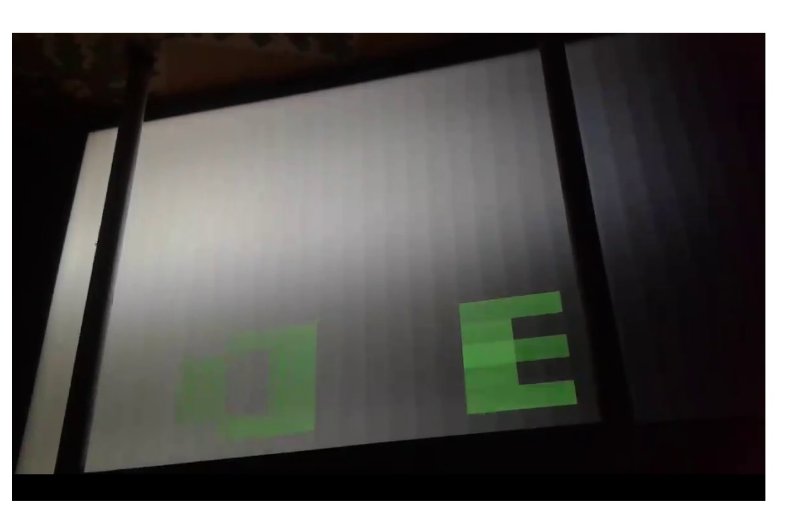

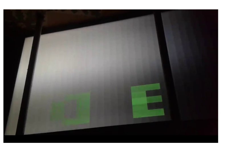

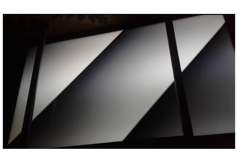

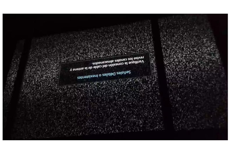

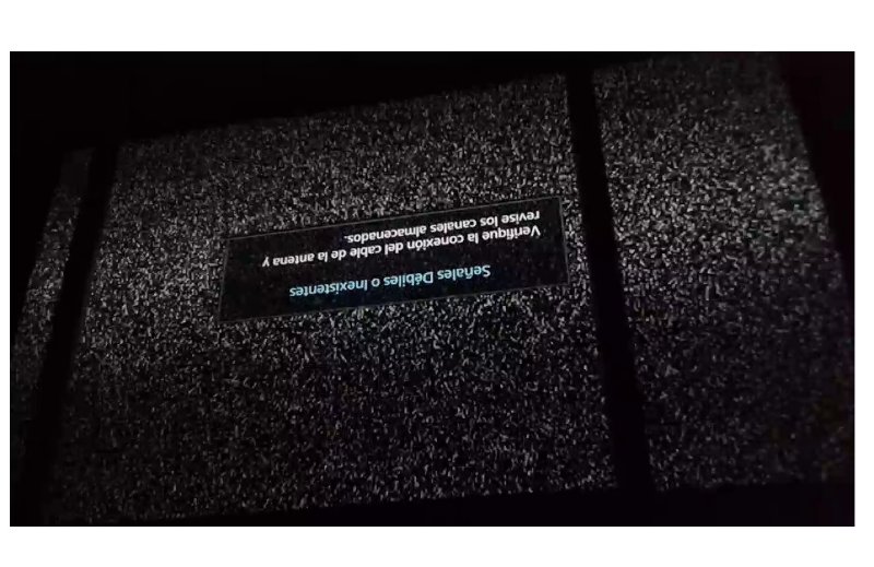

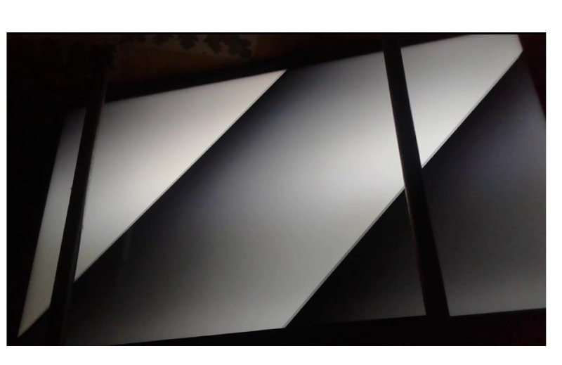

Les escribo en esta ocasión para solicitar ayuda para la reparación de este televisor Samsung, que presenta la falla de que prende normal, da video y sonido, pero a los pocos segundos se distorsiona la imagen diagonalmente apareciendo unas lineas y el fondo grisáseo. En el transcurso de la falla se ven unas letras grandes verdes. Le desconecte los flex de la pantalla en forma intercalada pero la falla aparece en ambos lados de la pantalla. Sospecho que sea una falla de la Mainboard, pero no estoy seguro. Si algún colega ha solucionado una falla similar, le agradezco mucho si me comparte la información, o que otras pruebas puedo hacer para descartar.
Subo unas fotos tomadas durante la falla. Las dos barras negras verticales que se ven no hacen parte del problema, pues el televisor está detrás de una mesa.
Espero una pronta respuesta. Gracias
