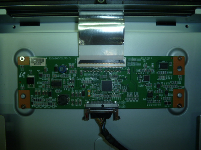

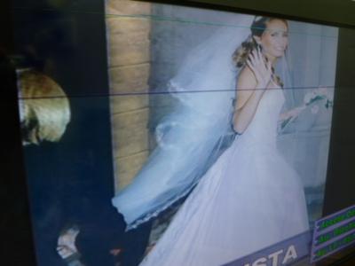

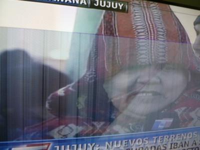

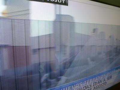

Hola buenos dias.LLego al taller un sony mod.klv32l500a.Con problemas de pantalla 1ro. salen en la parte superior dos lineas definidas horizontalmente 2do.esas misma lineas pasan a ser franja vedosa y por ultimo se pone toda la pantalla sin definir.He buscado en los post.pero ninguno se ajusta a este problema,pienso que puede ser la placa (tcon) 320ab03c2l vo.3 ??? si alguien tiene alguna sugerencia desde ya se lo estoy agradeciendo.Un saludo cordial y muy atte,mente ¡¡¡¡

hola nicolas,como estas agradezco mucho tu interes.Buen dato pero resulto que el cliente me apreto mucho con la devolucion y esta mañana lo entregue ya que me desoriente y no veia por donde encararlo(no es de mi dejarlo sin solucion) pero no tube otra.Nuevamente gracias y lo doy al tema como terminado.Sludos¡¡¡¡¡
