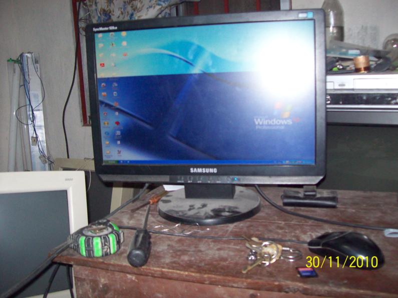

Hola Amigos, podrian ayudarme con un monitor SAMSUNG mod SyncMaster 920ML que se ve oscura en la parte de arriba. GRACIAS

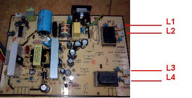

Intercambia la posicion de las lamparas para observar si se cambia la lunimosidad desde arriba hacia abajo
cambia los pares L1-2 por L3-4, ver imagen:
De notar el cambio podes corroborar que al menos una lampara esta dañada.
De seguir igual, revisar desde el inverter correspondiente hacia atras.

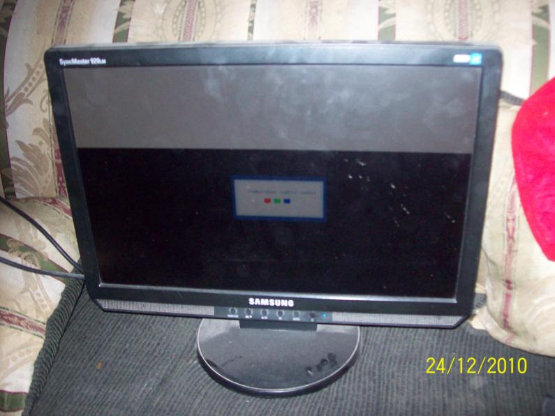

Gracias amigo,por tu pronta respuesta.Mira te comento que ya hice eso y sigue igual.Hubo una ocasion en que nadamas de repente se vio normal,completa la pantalla pero al apagarla y volverla a prender volvio hacer lo mismo y despues de ahi ya no cambio.Ahora se ve blanaca.Mira voy acambiar de posicion los inverter?verdad?....que van al conector?Mira estas imagenes de la falla. Gracias

Dale, proba desoldar los Inverter e intercambiarlos
Por lo pronto no parece problema de lamparas

Hola amigo...disculpa la tardanza,fijate que no se soluciono cambiando las balastras de posicision sera el display? tu que opinas.....gracias

Che falla rarisima pero si pinta posible pantalla, intenta si tenes aire caliente repasar la plaqueta que esta conectada a la pantalla. Ver imagen:

Gracias Amigos por sus comentarios......pero a la fecha no lo he podido solucionar....sigo esperando otro monitor a reparacion,de igual o parecido modelo para cambiar el display.
