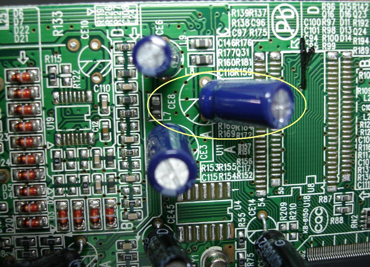

Te paso estos datos que tengo
SEM SOM. (COM OU SEM IMAGEM P/ TV, VCR, DVD).
- Medir tensão AVCC (5V), caso baixa, verificar/substituir capacitor CE8 (220µF 16V)
TELA ESCURA.
- Pode estar ativo Modo Progressivo, neste caso, abrir a gaveta e pressionar 1 no controle remoto Te subo el manual service :G
