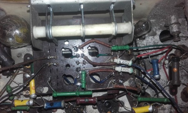

Hola. Hacer tiempo que no entró por aquí, así que Saludos a todos. He comprado un radio invicta 5214, no funcionaba y le he cambiado algún condensador electrolitico y la rectificadora hy90 estaba quemada con lo que la he suplico por el momento con diodo y resistencias. Ahora por lo menos enciende pero no funciona porque las bobinas de Antena y osciladora estaban caídas y desconectados dentro del mueble. En total hay 4 bobinas que estoy casi seguro que estaban colocadas en la placa del computador de ondas que es de teclas. En total lleva 3 teclas, una para encender otra para onda corta y otra de onda media. Desde el interior del conmutador se ven los orificios para colocar las bobinas pero no se como conectarlos. Cada bobina lleva dos devaneos hay dos bobinas con el hilo fino y otras 2 con hilo de cobre más grueso. Supongo que las dos de hilo fino de Lita son de onda media y las otras dos para corta. Mi amor interés es que funcione onda media así que pido ayuda para saber como conectarlas aunque no funcione el teclado. las válvulas encienden el filamento y si inyectó audio funciona así que creo que conectando las bobinas funcionaria. Espero vuestra ayuda.un saludo

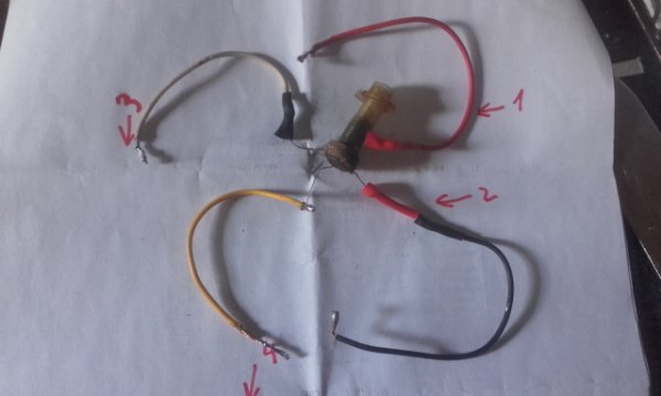

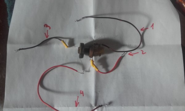

Ah. De las dos bobinas que creo que son de onda media cada una lleva dos d evanados, los de abajo son más pequeños que los de arriba.

Ah. De las dos bobinas que creo que son de onda media cada una lleva dos devanados, los de abajo son más pequeños que los de arriba. Otra opción sería olvidar teclas y cablear hasta la hch81 etc per como? Que más componentes utilizar preferiria soldar en el teclado por aprovechar el cableado existente pero bueno ...
el orde de imagenes es teclado,bobina de osciladora y bobina de antena. Los 1 y 2 son comienzo y fin de un bobinado y 3 y 4 el otro. la tercera imagen es el teclado por dentro. El del medio es onda media y el derecho corta ... creo. Gracias
