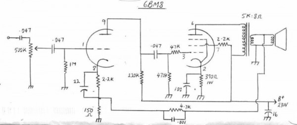

Hola Amigos. entre mis trastos tengo un transformador KINAUDI para HI-FI, de acuerdo a las salidas que tiene, es para un equipo valvular salida simple (single end), pero no tengo otro dato. Se que esta marca era muy conocida en los años 70 y 80, pero despues desapareció, como tantas otras, del mercado.- Tiene una identificacion que creo es el numero de modelo: 418. Agradedceré cualquier dato-- Gracias

Hola hermig.
Habría que saber la potencia que provee ese transformador.
Normalmente está dada por el tamaño del mismo.
Para una potencia de alrededor de 5 o 6 W te paso un diagrama para la válvula ECL82 (6BM8)
