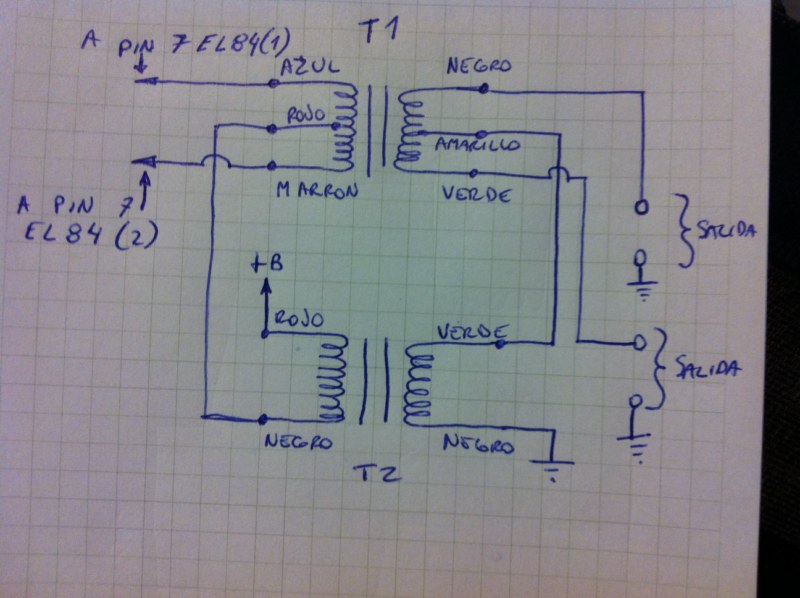

Otra cosa que me parece rara (para mi), es la conexion de los transformadores de salida. Voy a subir un diagrama para explicarlo mejor:
Parece que T1 es el transformador de salida y que se usa para los dos canales, y T2 parece un simple choque, o para que esta? como saber la impedancia de los bafles que hay que conectarle?

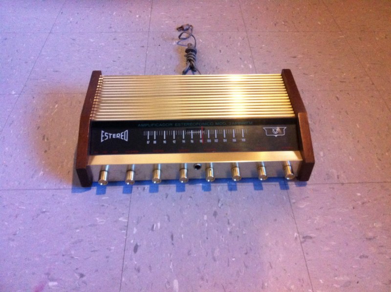

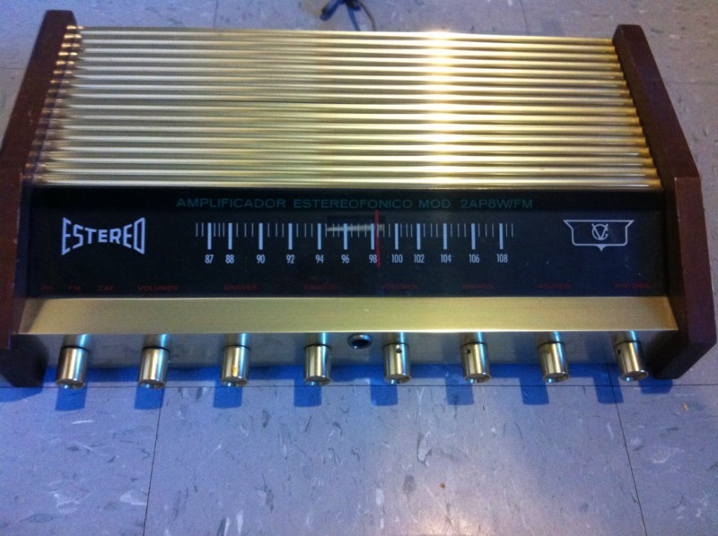

Dejo fotos del ampli y sigo revisando que mas encuentro :| :|

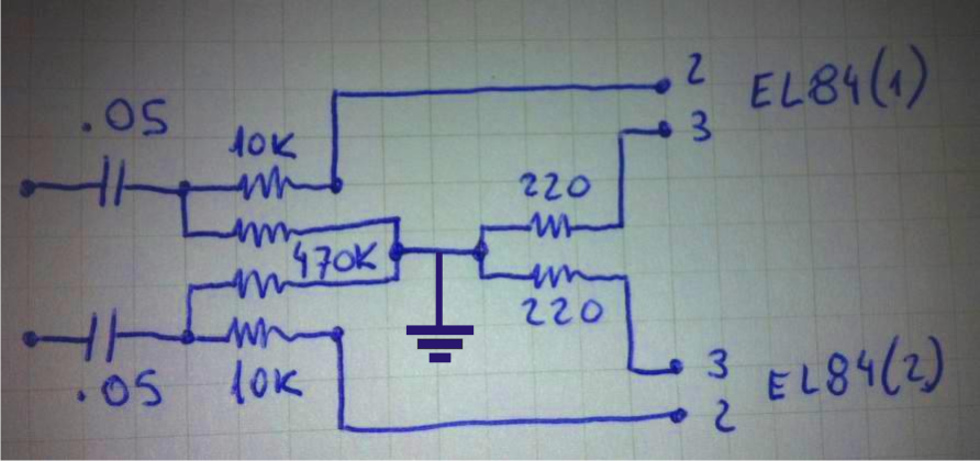

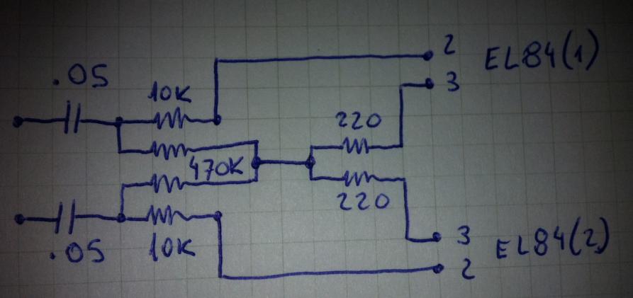

Entrada canal 1 ---> 1er triodo 12AX7 (valvula 1) ----> 1er triodo 12AX7 (valvula 2) ---> pata 2 EL84 (valvula 1)
Entrada canal 2 ---> 2do triodo 12AX7 (valvula 1) ----> 2do triodo 12AX7 (valvula 2) ---> pata 2 EL84 (valvula 2)
El diagrama antes subido corresponde a los dos canales, son los unicos 2 transformadores de salida que tiene.
En el pre estan completamente separados los dos canales.
De la valvula 12AX7 (2) se conecta a las EL84 de esta forma:
Gracias!!

*-Que Tal Amigo David,,,,La topología de su "Sitoamplificador a válvulas" la
cual se muestra como un equipo Estereo y de acuerdo la imagen No es tal...Es un amplificador Monófonico
con una "Simulación" a Estereo....
*-Hay un detalle a considerar en el esquema y es el siguiente; En la unión de los Resistores de 220 ohms que corresponden a los cátodos(Polarización Automática);y los resistores de 470K(grillas),falta una conexión a tierra(GND),,,Sin ésta conexión es
imposible que funcione..
*-Saludos,,,,,, mafs56 ,,,,,,,, :ugeek:
Re: Sintoamplificador 2AP8W/FM Solicito diagrama y asesoria
Publicado: Mar Sep 20, 2011 1:10 am
por David
Confirmo lo expuesto por mafs56, esa union esta conectada a masa.
Gracias por tu revision. Un abrazo.

*-Acá de nuevo,,,,,En la anterior respuesta aclaré que la topología final de éste amplificador pareciera ser una simulación
de un sistema Estereo,,,Analizando con detenimiento,,,parece ser un sistema Estereo de Suma -Diferencia de señales...
L+R, L-R
*-No es un sistema común,,,Debo confesar que es la 1ra vez que conozco de algo así.....
,,,,mafs56 ,,,,,,,,, :ugeek:

*-En ésta ocasión trataré de explicar el verdadero funcionamiento del sistema del "Sintoamplificador a válvulas"
posteado por David...
*-Al tratarse de un sistema de Suma-Diferencia,,el parlante superior recibe señales (L+R) + (L-R) y la aritmética nos dice
que esa suma da por resultado 2L....El parlante inferior recibe (L+R) - (L-R) debiéndose el signo negativo a la Fase Invertida...El resultado es 2R,,,Se observa que los parlantes reciben señales de tipo L y R
como en un Sistema Estereofónico Comun...
... mafs56 ,,,,,, :ugeek:

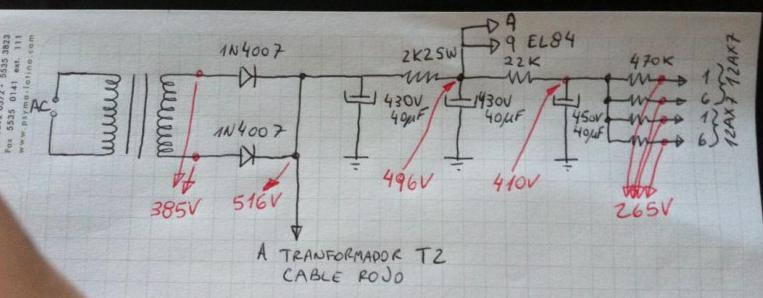

Dame 20 min y hago un diagrama de la fuente.
Publicado: Dom Sep 25, 2011 7:58 pm
por David
Aqui el diagrama de la fuente, el +B va conectado como se aprecia en el diagrama del primer post, va conectado al cable rojo del transformador T2 y en los cables azul y marron que van a las patas 7 de las EL84 estoy midiendo 520V (no se de donde medi yo 800V jajaja).

por MarcosFigueroa
*-.jajajajaj,,,Está muy bién especificado tu esquema David,,,Está todo perfecto,,,
"Al conectar la carga las tensiones se estabilizaran",,,Procede a instalar las válvulas y listo,,,Estaré pendiente
Me interesa mucho conocer el resultado final,,,,Suerte,,,
