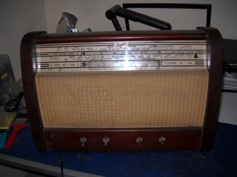

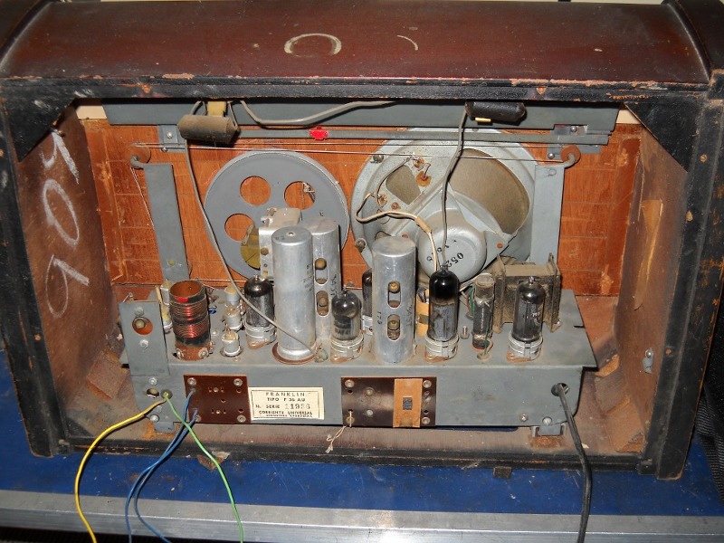

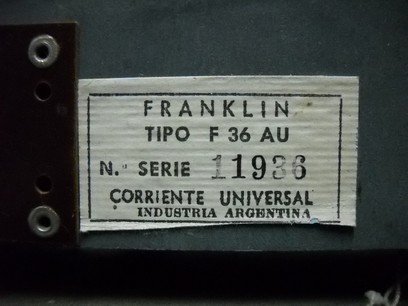

Llego a mis manos una radio Franklin F36AU y quisiera saber si alguien de uds. posee el circuito de este aparato. Lo busqué en la lista, pero no parece esta allí.
Quizá alguien conozca algún link de donde pueda obtenerlo.
Les adjunto un par de fotografías.
Muchas Gracias!
Marcelo.
Muchas Gracias!
Marcelo.

Hola griffon...
En mi librería no dispongo de éste esquema,,,como se indica de la Industria Argentina,
con válvulas"Técnica A"(UCH41-UAF41-UL41-UY41).
En el término de la distancia es posible "Intentar Repararlo",,,Desde acá hemos ayudado
a reparar algunos modelos de amigos,donde no se disponía del esquemático.
Si está de acuerdo con la propuesta,intentaremos cuando así lo desee.

Posiblemente encontremos en un modelo Philips la contrapartida de esta marca que era la segunda de aquella, habrá que ver cual se parece estéticamente he interiormente.
Re: Digrama Radio Franklin F36AU
Es verdad, henrypal, parece que es el mismo chasis. Voy a buscar el esquema de la philips, quizá sea mas fácil de hallar.
Por el momento he retirado el chasis del gabinete y esta todo completo y sin evidencia de daños severos, pero antes de conectarla voy a revisar todos los capacitores y resistencias, que estén en vecindad de los valores que se supone deberían tener...... la mayoría aun están legibles.
Revisare continuidad en trafos y bobinas y les voy contando luego.
Muchas gracias!
Marcelo.
Muchas gracias!
Marcelo.

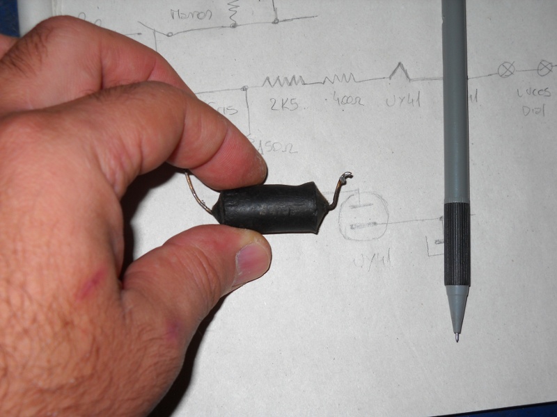

Bueno, prosigo con la Franklin. Revise todas las bobinas, están bien, no hay circuitos abiertos, lo mismo con las resistencias. Hallé el calefactor de la UY41 abierto..... ya conseguí otra válvula para reemplazarla. Hay un capacitor abierto (el capacímetro no acusa nada de nada).. y esta apenas legible, parece ser que dice 4700.. supongo que estará expresado en picofaradios... no conozco estos capacitores viejos..... de papel? adjunto foto.
Supongo que lo reemplazaré por uno de poliester.. y pasaré a probar los electrolíticos.
Les cuento luego
Gracias!
Les cuento luego
Gracias!
