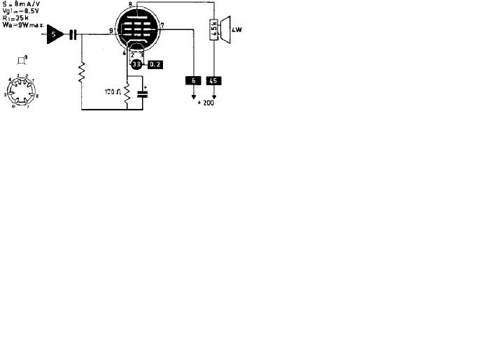

jliwa, si tiene el mismo zocalo que las otras puede ser CL4 (salida de audio).

Dario muchas gracias es muy posible que sea esa valvula ya que tiene el mismo zocalo, voy a ver si consigo una para probar

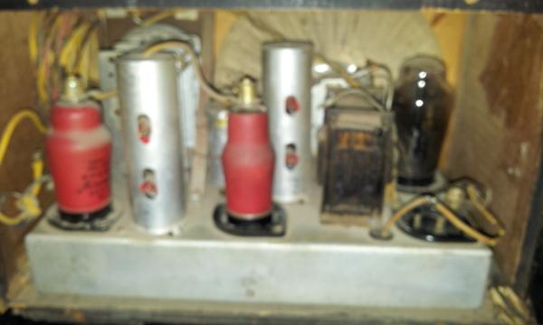

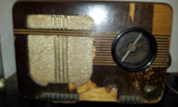

Alguna imagen de tu radio para ver el frente e interior....
jliwa
Mensajes: 8
Registrado: Lun Abr 14, 2014 8:56 pm
Re: Radio desconocida
Mensaje por jliwa » Jue Abr 24, 2014 10:00 am
Aca te mando unas fotos a ver si la has visto antes, ya que no tiene ninguna marca ni exterior e interior, gracias por la ayuda y el interes
