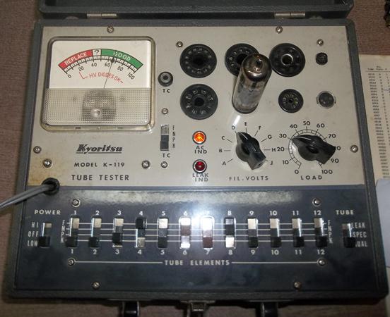

El probador en funcionamiento probando una válvula 6EM5
Prueba de una 6EM5

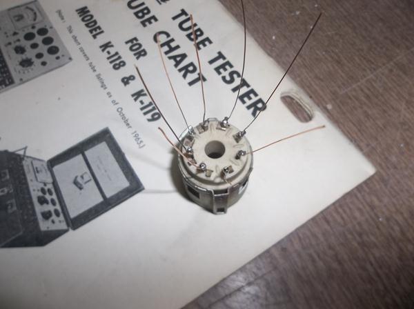

Dando una vueltita mas de rosca al probador, me encontré con que no posee zócalo para probar válvulas del tipo "Técnica A" o Rimlock.

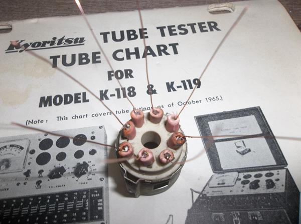

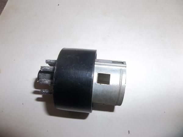

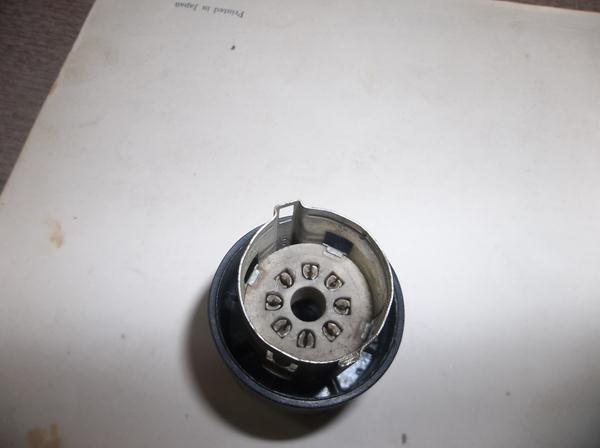

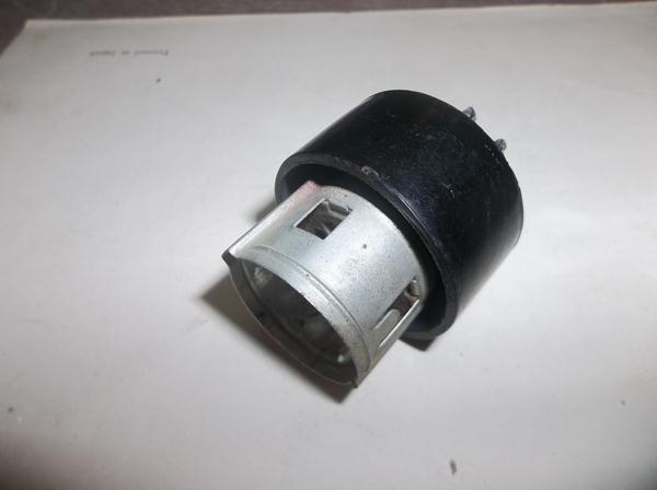

Entonces se me ocurrió preparar un zócalo adaptable al zócalo octal:
Busqué un zócalo "Tecnica A" (Rimlock) y le soldé alambritos en sus pines:
Luego le coloqué spagueti a los pines.
Y soldé los pines correspondientes al zócalo octal.
Luego comparando y sacando conclusiones llegué a poder probar con éxito un válvula UL41.
La cartilla para la válvula UL41 es la siguiente:
Fil Volts - F - N - P - Load - Fil cont

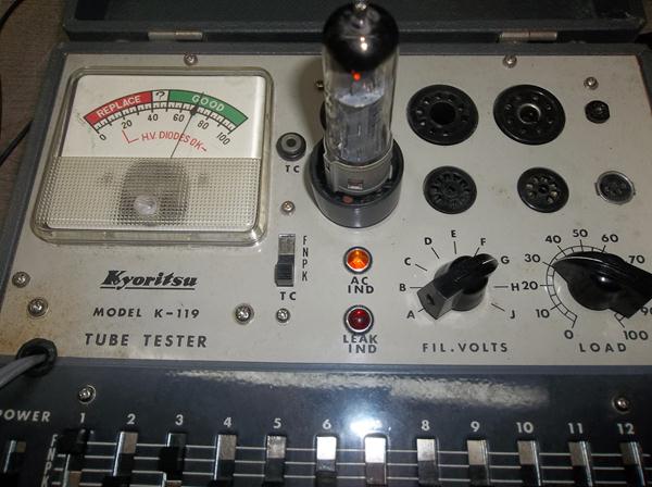

-----G------1--3----6----30-----1 y 8
Prueba de la válvula UL41:
