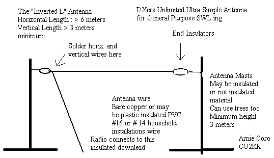

En su generalidad los combinados y radios antiguas, salvo raras excepciones venían con solamente un chicote para conectar a una antena externa.
Una antena externa para AM es simplemente un cable suspendido mediante soportes y aislantes a una altura de por lo menos metro y medio arriba del techo, de un largo variable con un mínimo de unos 3 metros.
