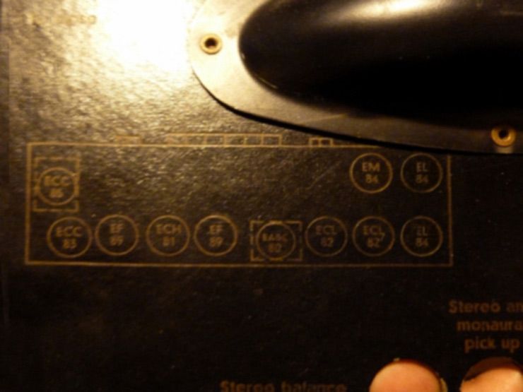

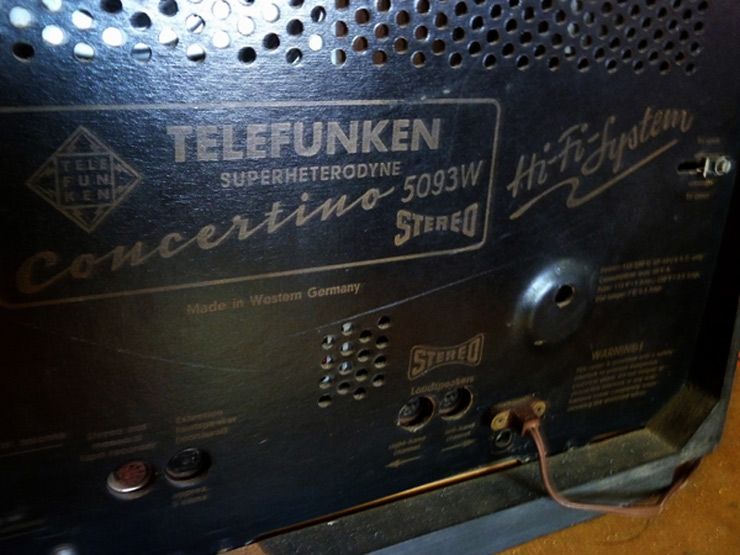

Según he averiguado en Internet, esta versión del modelo tiene esta etapa adicional de 2 EL84 y al parecer fue ensamblada para venta en América Latina. Salió después de la Opus y tiene un chasis muy similar.
Encontré fotos de la tapa trasera original y se puede ver en la disposición de los tubos la pareja de EL84 a la derecha (11 tubos en total):
Imagen
Imagen
