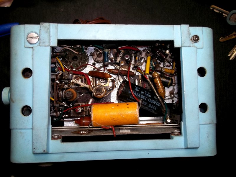

Hola:
Estoy intentando reparar una radio Telefunken Panchito 50 U1715. Ha llegado a mis manos en muy mal estado y poco a poco, con mis muy limitados conocimientos y con vuestra segura ayuda espero poder arreglarla. En fin No funcionanaba nada, le he cambiando algunos condensadores electrolíticos un par de resistencias y he sustituido (de momento) la válvula rectificadora por diodo de silicio y resistencias. Ahora enciende y el altavoz hace ruido pero no capta nada. He observado que la placa que va con los botones (tres botones) del selector de banda, lleva varias bobinas, supongo que osciladoras y de antena para onda media y onda corta. Pero algunos hilos están desoldados, creo que son los de la bobina de antena de Onda Media pues es el "tubito" con mas cantidad de bobinado. ¿Podrían Hacerme un esquema de donde se deben soldar? Pues en la placa hay muchos puntos de soldadura pero no se dónde van. Gracias y Un saludo

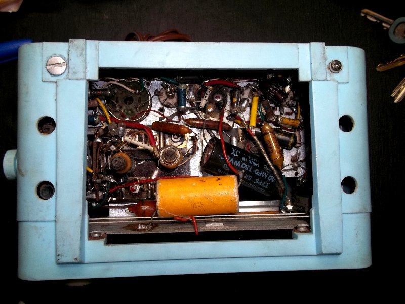

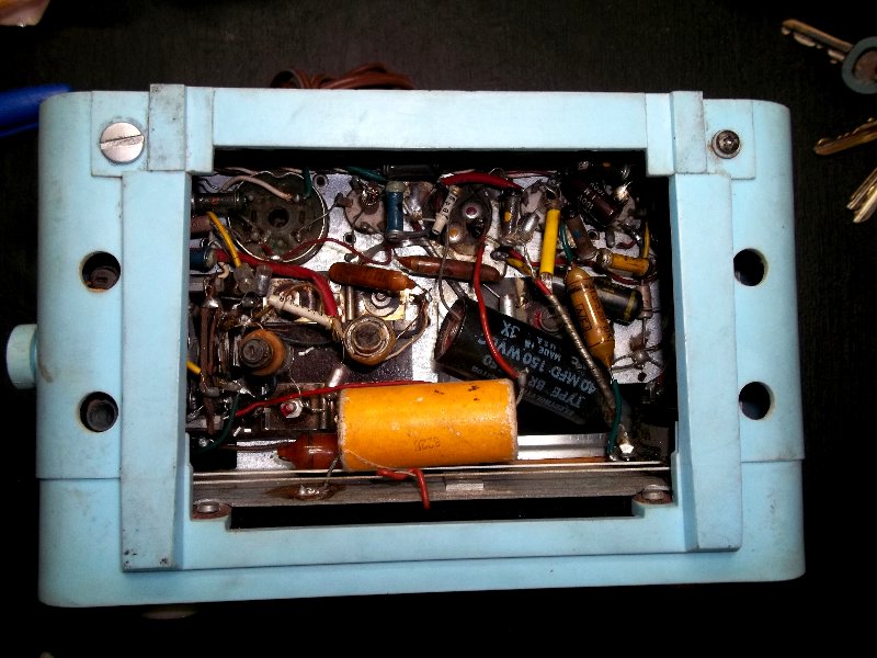

Que tal....Es complicado sin el esquema atinar con precisión los puntos de conexión para los finos alambres de éstas pequeñas bobinas,por acá le anexo una imagen de un modelo cercano,Panchito U-1915 que pertenece a mi colección y está operativo,espero que ayude aunque sea parcialmente....Suerte.
