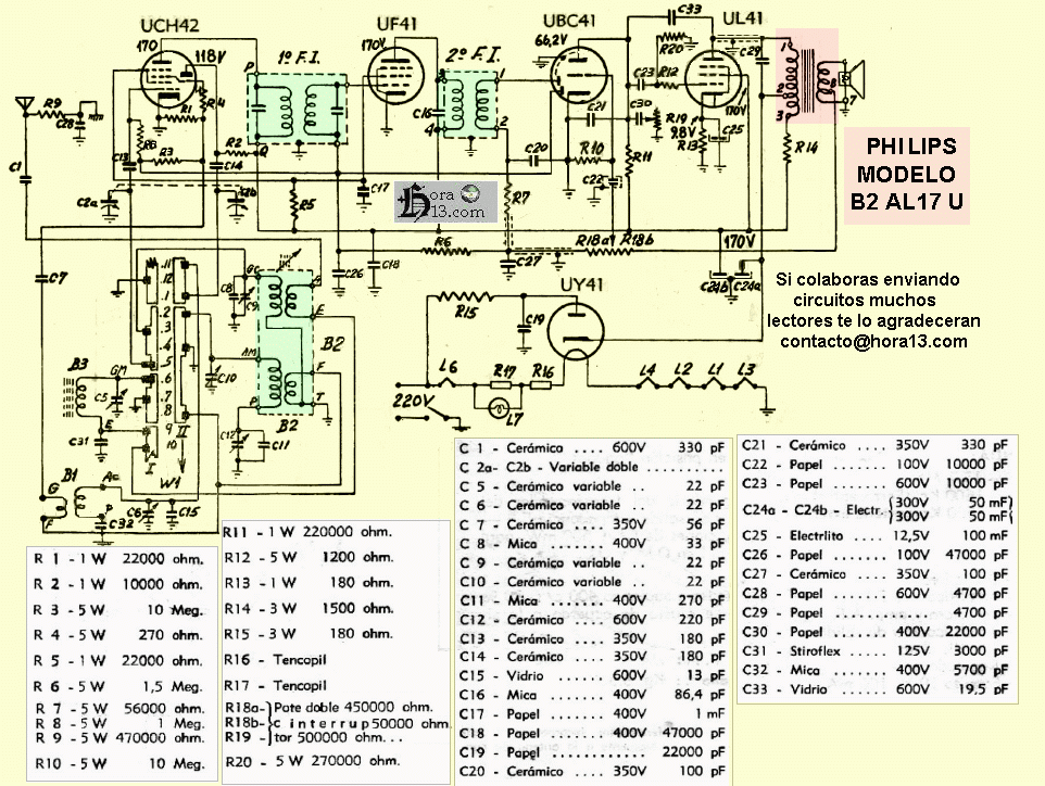

Hola a todos estoy reparando esta radio y los circuitos que encuentro figuran 5 valvulas y la que tengo tiene 6 valvulas; la misma no hace ningun sonido, lo que veo es una resistencia doble de alambre sobre un tubo de vidrio que esta cortada y no se el valor de la misma, apelo a la generosidad de los colegas a ver si me pueden orientar en su valor, muchas gracias

Va diagrama solicitado.
Atención: Son 5 válvulas y una lámpara de compensación del remanente de filamentos ( Se puede reemplazar por una resistencia en caso de quemarse)... Figura en el diagrama como "L6".

Muchas gracias, me falta averiguar el valor de la resistencia de alambre cortada.
