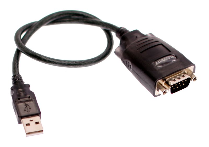

Pablo, yo uso el grabador de eeprom de puerto serial a USB en mi Laptop por medio del cable adaptador que te muestro en la imagen que te envío.
Este adaptador consta de un circuito electronico que es el que se encarga de la transferencia de datos.
Se que el tema tiene varios días de estar en la mesa pero quería hacerte este comentario, que ojala te sirva.
