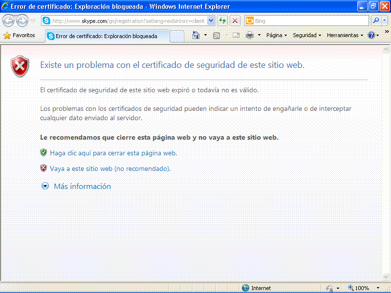

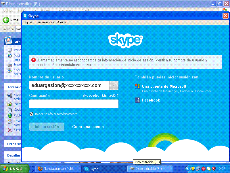

Es la primera vez que quiero iniciar seccion con el Skype , instalar lo instale pero no me deja iniciar seccion!
tambien intente registrarme y iniciar seccion con hotmail,
en crear una cuenta me manda a este enlace
http://www.skype.com/go/registration?se ... 6.2.59.106
tienen idea de cual es el motivo por el cual no puedo ?

Salud Eduardo:
Corroborar que no haya error en nick de usuario
Corroborar que al poner la contraseña no esté enclavado en mayúsculas.
La contraseña de skipe no necesariamente debe ser igual a la de MSN

Como le va maestro , espero que haya comido un rico asado en el encuentro !
Fer como veras en la foto esta en minuscula tanto el nick y la contraseña ( la contraseña no se ve porque no la muestra al mandar el error)
el firewall de windows estaba desactivado al instalar el skype tambien
en este momento probe con otra contraseña y tampoco pude iniciar seccion
