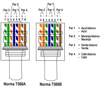

por Leonel Pedron
Este es el tipo de cable que necesitas:
Ahora, segun experiencia personal no podes extenderte no mas de 15 mts de distancia.
Configurar la red:
Conectas ambas Pc´s con el cable de red, y luego corre el asistente para redes domésticas, en la pc que no esta conectado el modem, asegurate de elegir la opción Esta Pc se conecta a internet a traves de otra Pc.

Leonel Pedron escribió:Este es el tipo de cable que necesitas:
Configurar la red:
