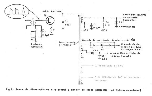

No están, ni mucho menos, normalizados los circuitos de alta tensión y salida horizontal de los receptores de TV transistorizados. Hay dos tipos básicos de circuitos: El híbrido, que utiliza un tubo de vacío (normalmente subminiatura) como rectificador de alta tensión, y el de semiconductores, que usa rectificadores de estado sólido. Actualmente, el tipo híbrido se utiliza en receptores de pantalla grande, aunque la tendencia es utilizar únicamente circuito a semiconductores. Describiremos en esta sección ambos tipos de circuitos.
En la figura 2 se describe un circuito híbrido típico, mientras que el de la figura 3 es el equivalente en semiconductores. En ambos casos, las misiones principales del circuito son dar una alta tensión al segundo ánodo del tubo de imagen y proporcionar una tensión de deflexión horizontal (barrido horizontal) al conjunto de deflexión horizontal del tubo de imagen, prácticamente en todos los casos, los circuitos suministran también una tensión booster para el foco del tubo de imagen y para las rejillas aceleradoras y, a veces, también una tensión para el transistor de salida de video que funciona a una tensión mayor (40 a 70 V) que los otros transistores (normalmente 12 V).
Imagen
Imagen
En algunos casos, los circuitos de salida horizontal suministran, también una señal de CAF para controlar la frecuencia del oscilador horizontal y una señal de CAG para el control automático de ganancia manipulado. Esto se tratará en secciones posteriores.
Aunque no hay nada normalizado, la mayoría de los circuitos de salida horizontal poseen ciertas características comunes que deben tenerse en cuenta cuando se pretenda localizar una avería en ellos. El circuito recibe impulsos en el excitador horizontal (a 15,750 Hz) sincronizados con la transmisión de imagen. El transistor de salida horizontal está normalmente polarizado a 0 V, o a una tensión cercana a 0 V, de forma que uno de los flancos de impulso (negativo, en este caso) puesto que el transistor es PNP, lleve al transistor a conducción (cerca de saturación), mientras que el flanco opuesto del impulso cortará al transistor de salida horizontal. Este transistor, en efecto, opera en conmutación.
Si el devanado secundario del transformador excitador posee alguna resistencia existirá una cierta polarización inversa (promedio de los impulsos de corriente de base). Esta polarización inversa pueden ser de hasta 2 V, pero normalmente suele ser inferior. La polarización de c.c. no obstante, será aproximadamente nula.
La corriente de colector del transistor de salida horizontal pasa por el transformador de retroceso, apareciendo un impulso en todos los otros devanados de éste. La alta tensión se rectifica y se aplica al ánodo del tubo de imagen, mientras que la salida de tensión booster se rectifica y se aplica a la rejilla aceleradora del tubo. En algunos aparatos existe un devanado independiente para los circuitos de deflexión horizontal. En otros, la corriente del transistor de salida horizontal pasa por las bobinas de deflexión. En cualquier caso, el barrido horizontal es producido por los impulsos de salida horizontales
Los devanados de CAG y CAF (que no existen en todos los aparatosj se aplica a los circuitos de CAF del oscilador horizontal y a los circuitos de CAG de la etapa sintonizador/FI, respectivamente. En algunos aparatos, la salida de uno de los devanados se rectifica y se aplica al transistor de salida de video como tensión de colector.
Durante el barrido horizontal directo (cuando se traza la imagen), el diodo conduce y el transistor está bloqueado desde el principio del barrido hasta aproximadamente la mitad del mismo. Luego se corta el diodo y conduce el transistor durante la otra mitad del barrido. La secuencia queda esquematizada en la figura 4.
Imagen
La secuencia de barrido es importante desde el punto de vista de la reparación, ya que todos los problemas que aparecen en la parte derecha de la imagen se deberán probablemente a defectos del transistor (o de los componentes con él relacionados), mientras que los del lado izquierdo se deberán probablemente a un defecto del diodo de amortiguamiento.
Cuando se bloquea el transistor se borra el tubo de imagen y la corriente circula rápidamente por la bobina de deflexión horizontal en dirección opuesta llevando de nuevo el haz electrónico a la parte izquierda de la pantalla (retroceso). Es el impulso desarrollado durante el retroceso, el que utiliza los otros devanados del transformador de retroceso. Recuérdese que las tensiones en los circuitos a semiconductores, son muchos menores que las correspondientes en circuitos a válvulas. En cambio, las corrientes son mucho mayores en los circuitos de estado sólido. Por ejemplo, la corriente emisor-colector en algunos transistores de salida horizontal es casi 1 A (800 a 900 mA es un valor típico). No es fácil medir una intensidad de este tipo a menos que se disponga de una sonda especial. La resistencia en los devanados son también, por lo general, menores que en los circuitos a válvulas. El devanado de las bobinas de deflexión horizontal es a menudo de una resistencia inferior a 1 ohmio.

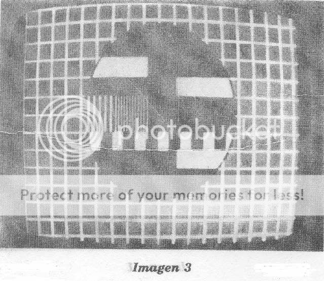

2.2.7 Oscurecimiento de la pantalla - Imagen 1
Si la pantalla está oscura pero el sonido es normal, es muy probable que exista un defecto en los circuitos de alta tensión o de salida horizontal. También puede ocurrir que sea el propio tubo de imagen, la causa, o que se trate sencillamente de alguna cosa de menos importancia, como una falta de tensión de filamento. Pero los problemas de tubos de imagen se tratarán en una sección posterior.
Lo más probable es que los defectos se deben a condensadores cortocircuitados, cortados, o perforados; transistor de salida horizontal con fugas; diodos cortocircuitados o abiertos; y transformador de retroceso defectuoso.
Antes de comprobar cada elemento, conviene hacer algunas pruebas que nos ayuden a localizar las zonas defectuosas. Entre estas pruebas están la comprobación de formas de onda, de la tensión de excitación en la base del transistor de barrido horizontal, de la salida de barrido en el colector, comprobaciones de alta tensión en el segundo ánodo del tubo de imagen, (con las precausiones anteriormente anotadas), comprobación de las tensiones de todos los elementos auxiliares (rejillas de enfoque, aceleradora, impulsos de CAG o CAF, etc.).
En primer lugar, se hará la medida que resulte más cómoda y fácil de obtener. Por ejemplo, es lógico comprobar las formas de onda de la señal del transistor de salida, antes de comprobar la alta tensión. Pero en algunos aparatos, el transistor puede resultar difícilmente accesible, de forma que resulte mejor comprobar primero la alta tensión.
Si no hay señal de excitación en la base del transistor de salida horizontal, o si existe una señal defectuosa, la falla queda localizada en los circuitos anteriores del grupo horizontal. Si es buena la señal en la base pero no en el colector, el principal sospechoso será el propio transistor. Si la señal es buena en el colector pero una o más tensiones de salida son defectuosas, habrá que comprobar cada uno de los componentes en ese circuito. Además, convendrá verificar las tensiones existentes en cada electrodo del transistor.
Al medir tensiones de c.c. se descubrirán fácilmente los condensadores cortocircuitados (causa común de los oscurecimientos de pantalla). En cambio, la existencia de condensadores abiertos o con fugas es más difícil de descubrir. Por lo general, estos condensadores producen una señal incorrecta. Si se sospecha que un condensador puede estar abierto o tener fugas, pruébese a desconectar un terminal y comprobarlo con un multitester (midiendo fugas) o pruébese a sustituirlo por uno nuevo, según lo que resulte más cómodo. Tampoco aquí se recomienda comprobar los condensadores poniendo otro igual en paralelo, a menos que se desconecte primero el aparato. Los picos de tensión resultantes dañarían a los transistores.
Cuando se comprueban las formas de onda se puede descubrir fácilmente la existencia de fugas en los transistores. Posteriormente podrá confirmarse esta circunstancia midiendo tensiones de c.c. Las fugas colector-base del transistor de salida horizontal constituyen un defecto usual. Si las fugas son lo bastante importante como para provocar defectos en el funcionamiento del circuito que dé lugar al oscurecimiento de la pantalla, las tensiones de c.c. en los electrodos del transistor denunciarán esta situación. Recuérdese que el transistor de salida horizontal trabaja con una polarización nula o de valor cercano a 0 V. a veces incluso con polarización inversa. Por consiguiente, cualquier polarización directa apreciable será probablemente debida a la existencia de fugas. Las fugas colector-base siempre polarizan directamente al transistor. En el caso de un transistor de salida horizontal normalmente bloqueado, esta polarización directa accidental atenuará la señal de salida de colector además de dar lugar a unas tensiones de c.c. incorrectas.
Si los condensadores y el transistor parecen estar en buenas condiciones, compruébense los diodos. Si la señal de barrido de salida (colector del transistor) es anormal, compruébese el diodo de amortiguamiento. Si las tensiones de salida son anormales (con una salida de barrido adecuada), compruébense los correspondientes diodos rectificadores.
Por lo general es fácil descubrir un cortocircuito del diodo de amortiguamiento, ya que se traducirá en tensiones de c.c. y señal de salida de colector anormal. Si el diodo de amortiguamiento queda abierto, por lo general, la pantalla no quedará oscura (no habrá falla total del circuito). Si alguno de los otros diodos tiene algún defecto, esto se traducirá en una tensión de salida incorrecta, o por la ausencia total de esta tensión.

2.2.3 Estrechamiento de la imagen - Imagen 3
Imagen
La causa más lógica de un estrechamiento de imagen, que no pueda corregirse ajustando los controles de anchura, es la insuficiencia de excitación horizontal. Normalmente este defecto suele manifestarse también por otros síntomas, como la disminución de brillo, distorsión de imagen y otros similares. A menudo ocurre que un estrechamiento de la imagen (excitación insuficiente) sea el resultado de una falla secundaria en vez de constituir un defecto serio. Por ejemplo, si el transistor de salida horizontal tiene una fuga de colector-base, el transistor quedará polarizado directamente y disminuirá la salida de barrido.
Los síntomas que acompañan esta manifestación básica de estrechamiento de la imagen determinarán los defectos más probables. Por ejemplo, si existe distorsión en el lado izquierdo de la imagen, es muy posible que el diodo de amortiguamiento haya quedado abierto o tenga fugas; si la distorsión se produce en el lado derecho, habrá que comprobar el transistor de salida horizontal.
La primera medida debe hacerse en el colector del transistor de salida horizontal, comprobando la forma de onda así como la señal de barrido aplicada a las bobinas de deflexión horizontal. Cuando la anchura de la imagen no sea suficiente, por regla general, estas señales no darán nunca la forma de onda normal.
Nótese que el circuito de la figura 3, el colector del transistor de salida está unido directamente a las bobinas de deflexión horizontal. En otros circuitos, como en el de la figura 2, la alimentación a estas bobinas se hace por medio de un devanado del transformador de retroceso.
Las medidas de la forma de onda de estas señales deben ir seguidas de medidas de tensiones en los electrodos del transistor de salida horizontal. Si las lecturas de tensión son anormales quedarán de manifiesto una serie de defectos, tales como, cortocircuitos o fugas de condensadores y diodos. Como último recurso puede buscarse algún defecto secundario en el transformador de retorno, como, por ejemplo, un cortocircuito parcial o la existencia de fugas entre devanados.
No debe nunca pasarse por alto la posibilidad de una excitación insuficiente, especialmente cuando todas las tensiones y formas de onda parezcan normales aunque algo bajas. Compruébese entonces la forma de onda de la señal de excitación en la base del transistor de salida horizontal. Búsquese, en concreto, si esta señal es normal pero de amplitud baja (6 u 8 V por debajo de lo normal). Compárense las amplitudes de las señales de base y colector y también la amplitud de la señal aplicada a las bobinas de deflexión horizontal, confrontándolas cuidadosamente con las indicadas en el manual de mantenimiento. En los circuitos a semiconductores, una disminución de amplitud, aunque sea baja, puede indicar una gran variación de corriente (lo que puede introducir defectos muy importantes en los circuitos controlados por corriente).

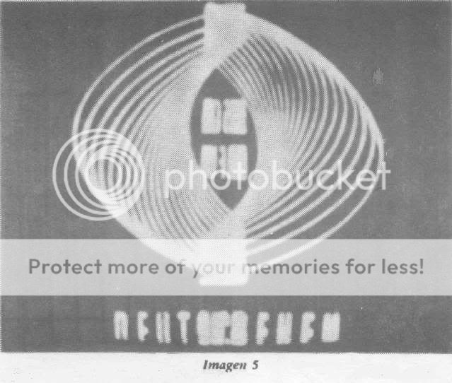

2.2.4 Imágenes superpuestas - Imagen 4-5
Imagen
Imagen
Esta situación se presenta normalmente, sólo en un lado de la imagen, una parte de la imagen aparece doblada en un extremo de la pantalla, aunque en algunos casos raros puede también presentarse el defecto en el centro de la imagen.
Suponiendo que sea normal la señal de excitación horizontal, puede buscarse el problema en los componentes del circuito de barrido. Los defectos más comunes suelen estar en el diodo de amortiguamiento, condensadores de amortiguamiento, bobinas de deflexión, o en el devanado de ataque a las bobinas, del transformador de retorno. Si la imagen aparece doblada en el lado derecho, búsquese el defecto en el transistor o en los componentes de su circuito. Si el defecto está en el lado izquierdo, compruébese el diodo de amortiguamiento y los componentes relacionados con él.
Lo primero es medir la base (excitación) y el colector (salida), del transistor de salida horizontal. A continuación se puede comprobar la forma de onda en las bobinas de deflexión horizontal (si el ataque, no es directo desde el colector del transistor). Esta señal, invariablemente presentará distorsión.
Recuérdese que el sistema de barrido es en esencia un circuito resonante. La inductancia del transformador de retroceso, combinada con distintos condensadores del circuito (como C1 de la fig. 2 y C4 de la fig. 3) resuena a unos 50 kHz (valor típico). Si la frecuencia de resonancia no es correcta (normalmente baja), la señal aparecerá distorsionada y se producirá la dobladura.
Si se presenta este defecto trás reemplazar cualquier componente, del sistema horizontal, el problema residirá probablemente en el valor incorrecto de este nuevo reemplazo: condensador fuera de tolerancia, transformador de retorno con valor incorrecto de inductancia de devanado (la resistencia de c.c. puede ser correcta), o inadecuada de las bobinas de deflexión. Si el defecto se presenta sin haber cambiado nada del circuito, búsquese componentes que hayan podido salir de los límites de tolerancia. En los circuitos de barrido a semiconductores la tolerancia máxima suele ser de un 10%, pero se obtienen mejores resultados con un 5%.
En casos extremos, cuando todas las partes del sistema parezcan, estar buenas y continúe el defecto, compruébese la duración del impulso de excitación (comparación del tiempo de conducción con el tiempo de bloqueo) con los datos de las hojas de mantenimiento.

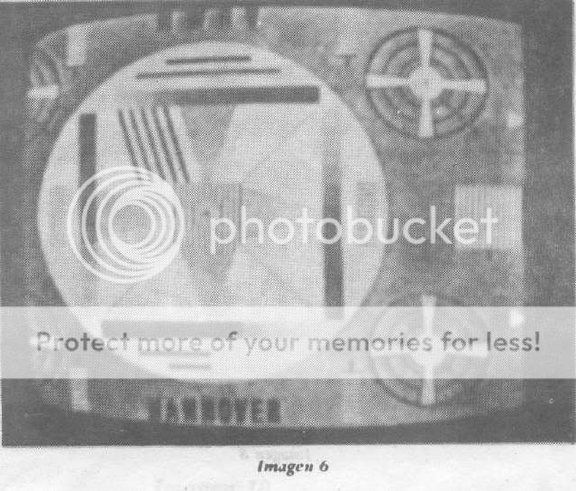

2.2.5 Trama horizontal alineal - Imagen 6
Imagen
Cualquier alinealidad que se produce en la trama horizontal, se presentará casi siempre acompañada de otros síntoma, o al menos de algún otro (estrechamiento de imagen, florescencia, pérdida de brillo, imagen doblada etc.). Las causas, por tanto, son las mismas que producen los otros síntomas. La localización de la avería debe seguir pues, la misma secuencia (comprobación de formas de onda, seguida de medidas de tensión).
No debe confundirse la falta de linealidad horizontal con la distorsión trapezoidal. Este resulta evidente cuando la anchura de la imagen no es la misma en la parte alta que en la parte baja de la pantalla (la imagen resulta más ancha en la parte superior o viceversa) y se debe casi siempre a un defecto de las bobinas de deflexión horizontales. (Una de las bobinas de deflexión puede tener algunas espiras en cortocircuito y estar desequilibrada con respecto a las otras).

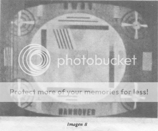

2.2.7 Pantalla con oscilaciones parciales - Imagen 8
Imagen
Las características de la avería son las siguientes: Perturbación de la imagen en el borde de la izquierda que no puede ser influida por nada desde los controles externos, no se aprecia una perturbación en la sincronización y el sonido es correcto.
Esta falla es causada por la bobina de deflexión que, si es necesario, deberá cambiarse. Deberán comprobarse los atenuadores (condensador y resistencia) que se encuentran en paralelo con los respectivos arrollamientos.

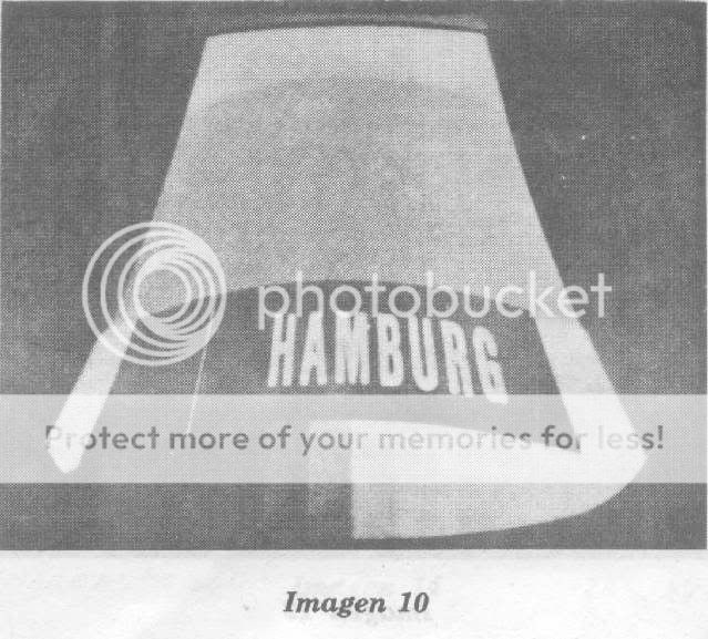

2.2.9 Distorsión trapezoidal - Imagen 10
Imagen
La forma trapezoidal puede aparecer tanto en posición horizontal como en posición vertical, y no se puede influenciar por ningún ajuste de los de servicio, pero no se aprecia ninguna perturbación, ni en la sincronización, ni en el sonido.
Si aparece en forma trapezoidal se buscará un cortocircuito en la bobina de deflexión horizontal. Si se presenta en sentido horizontal se buscará el cortocircuito en la bobina de deflexión vertical, pero en ambos casos será necesario cambiar la bobina de deflexión.

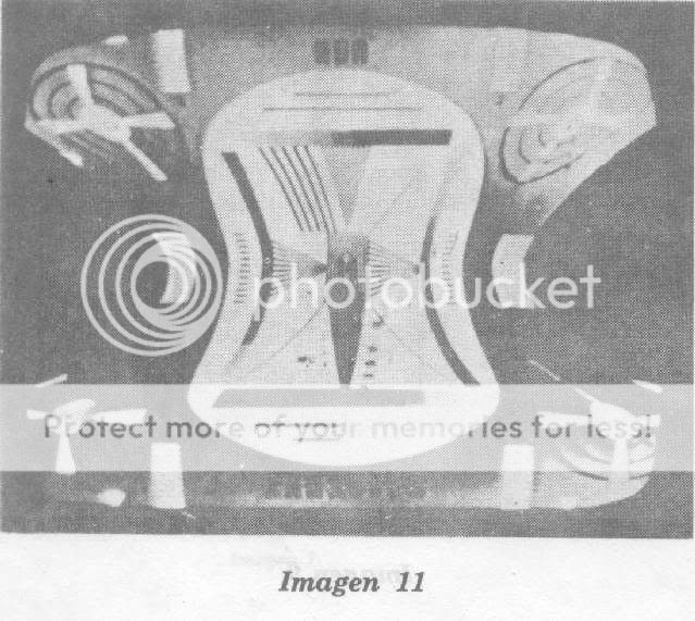

2.2.10 Imagen apretada en sentido horizontal - Imagen 11
Imagen
Aparte de esta característica puede apreciarse un sonido normal y una perfecta sincronización. La perturbación puede moverse en sentido vertical por la pantalla. En esta falla deberá revisarse el transistor de salida horizontal, y sus circuitos, anexos; también puede deberse a un deficiente filtraje de la tensión de red, por lo que el defecto puede estar en la fuente de alimentación.

3.2.2 Estrechamiento de la imagen - Imagen 3
Imagen
La causa más probable de un estrechamiento de imagen que no pueda corregirse ajustando los controles de anchura es una insuficiencia de excitación horizontal. Si el problema reside en los circuitos de oscilación horizontal, se producirá por una baja señal de salida del excitador horizontal y/o del oscilador horizontal.
Los defectos más probables son un condensador de emisor abierto en el oscilador horizontal, las fugas del colector-base de este transistor, un cortocircuito entre espiras del transformador del oscilador de bloqueo, y, tal vez, unas resistencias que se hayan salido de su tolerancia. No obstante, hay un gran número de defectos que pueden dar lugar a esta desminución de salida.
El primer paso consiste en aislar la zona, (excitador horizontal u oscilador horizontal), mediante comprobación de formas de onda de señales. Si el problema reside en el oscilador horizontal, recuérdese que puede deberse a un defecto del CAF.

Imagen
El sonido es correcto y frecuentemente la imagen aparece sólo después de un largo período de servicio del aparato. En el intervalo fluctúa la amplitud entre grande y pequeña.
Esta avería en circuitos a válvulas se corrige cambiando el tubo de la etapa final vertical, en nuestro caso será necesario verificar los circuitos anexos al transistor de salida vertical, principalmente los condensadores, y la realimentación de la etapa de salida vertical.
